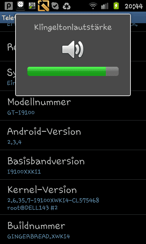

Hallo
kann mir vllt einer helfen welchen kernel ich brauche?
