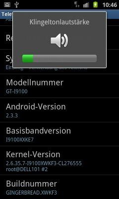

Moin Leute welche Kernel Version muss ich nutzen anbei mal ein Screen, kann zur der Version nichts finden.
Danke schon mal Gruß
