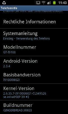

hallo Leute, habe mir vor einer woche ein SGS2 zugelegt, hatte leider T-mobil branding, also ich los in die foren, mit dem grundwissen von jahrelangen nokia bearbeiten(bin also als Mercedes-fan zu BMW gewechsel). habe es also nach den wirklich guten anleitungen von hier entbrandet(natürlich erstmal auf android 2.3.3, also alles wieder neu, ist ja nicht zur strafe, nur zur übung) dann auch gerootet, nur das gelbe Dreieck noch nicht weg, weil dann viel mir was auf, wo ich der meinung bin, hier stimmt was nicht.
1. habe ich KG3 drauf, hier sind ja viele schon weiter
2. habe ich wohl eine kernel-version von KG1 drauf
falls man es hier nicht sieht:
android version: 2.3.4
Basisversion: I9100XXKG3
Kernel version:2.635.7-I9100XXKG1-CL349526se.infra@SEP-39#2
Buildnummer:GINGERBREAD.XXKG3
also ich hätte gerne auch KIxxx und vorallem ein packet, was auch zusammen passt, vieleicht was zur akku verlängerung
