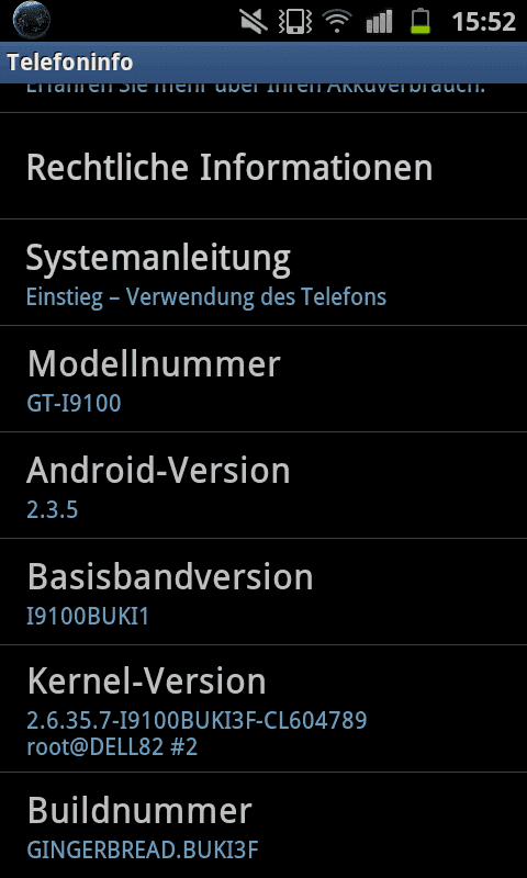

Da sich hier Leute befinden die sich besser mit dem GSII auskennen habe ich mal ein Screenshot angehangen, ich würde einfach nur gerne wissen welcher Kernel am besten passt.

r3xx0n schrieb:
Würde ebenfalls gerne mein Galaxy SII rooten, jedoch wenn man auf den xda Thread kommt weiß man echt nicht welchen Kernel man jetzt nehmen soll.....
Im Idealfall jenen, der deiner Firmware entspricht; und die Info hast Du ja bereits per Screen gepostet ;)
Sollte der Idealfall nicht zutreffen, findest Du hier die Lösung zu deiner Frage im ersten Beitrag, da steht alles Wissenswerte drin:
https://www.android-hilfe.de/forum/...53/how-to-root-fuer-das-galaxy-s2.117451.html
MfG
Nightly
