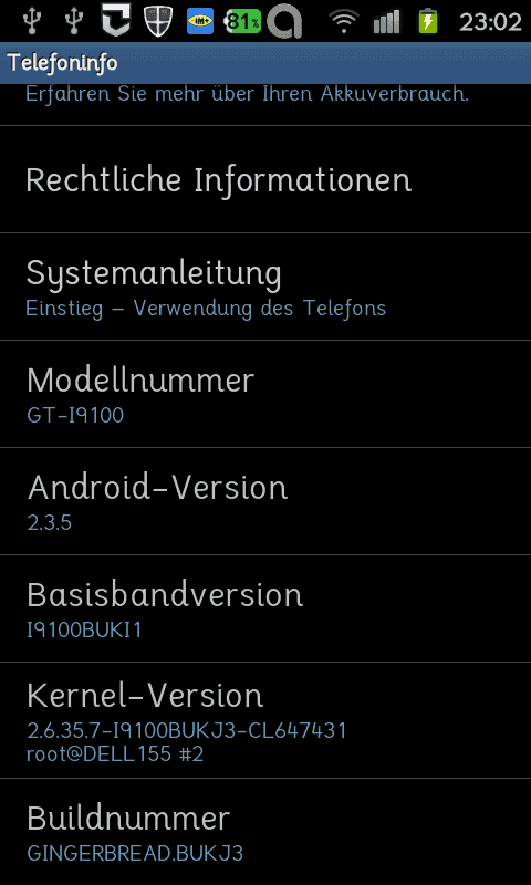

Schönen guten Abend,
ich habe seit heute mein SGS2 und möchte es gerne Rooten, aber es scheint wohl schwieriger zu sein wie beim X10 damals ^^
Fängt schon damit an, das ich nich weiss, welchen Kernel ich laden muss. anbei hab ich ein Screenshot für euch.
Mein Handy hat kein Branding und ich nutze es mit einer o2-Vertragskarte.
gruesse, donnerwolke
@Donnerwolke:
du mußt den KF3 nehmen. ;)
Jaaa, aber bei mir steht XW vorne drann .. und nicht ZS .. ?
CF-Root-SGS2_ZS_OZS_KF3-v4.0-CWM4.zip
Kann es sein, das die Links zu den Kerneln tot sind ? ich suche jetz schon seit ner viertel std rum, und kann nichts finden, wo ich das downloaden könnte ??
@Donnerwolke:
hier der Link zum KErnel, ist sogar XW-KF3: ;)
CF-Root-SGS2_XW_CLK_KF3-v4.0-CWM4.zip
Soweit ich weiß kannst die 2 beiden Kennungen am Anfang mit XW ignorieren, sind nicht so wichtig. Es kommt auf die letzten 3 Kennungen an. ;)
MfG
