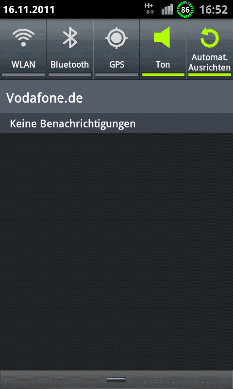

Ich habe so eben erfolgreich mein Galaxy S2 gerootet. Ich habe mir gleich eine andere Batterieanzeige(in Prozent) geflasht. Doch kann mir noch jemand sagen wie ich die Empfangsanzeige ändern kann z.B in Grün oder einer anderen Farbe??
So schaut es derzeit aus,und ich will eben noch diese Empfangsbalken Anzeige ändern:winki:
