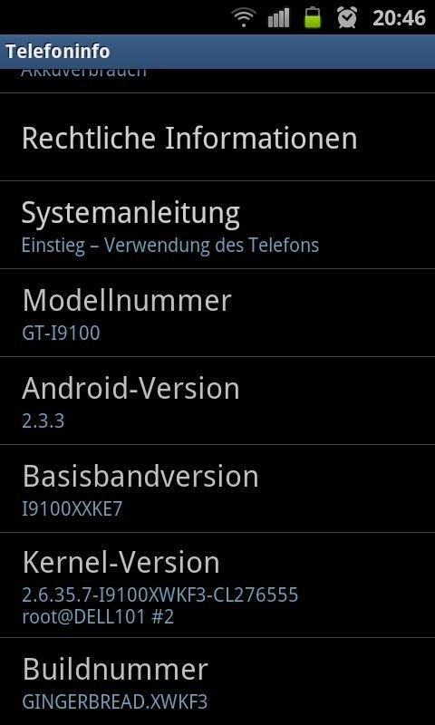

Hallo Forum,
will mein SGS2 auch rooten. Habe leider nicht so viel Ahnung davon, aber wenn ich die Anleitung auf der ersten Seite genau befolge, wirds schon klappen. Kann da eigentlich was kaputt gehen? iPhones werden ja gerne mal zu einem Stein ;)
Nur kurz zur Bestätigung: brauch ich jetzt KE7 oder KF3 oder ganz was anderes?
Grüße und Danke,
superglue
Buildnumber!
Reaktionen: superglue
Also KF3. Danke :)
