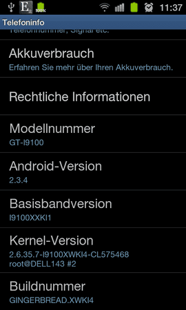

Hallo, kannst du mir sagen welches ich brauch?
