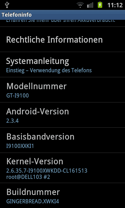

Hab auch das gelbe warndreieck, und möchte es gerne loswerden...welchen kernel muß ich den flashen und wo finde ich den ?...CWM hab ich auch drauf...sorry bin neu hier und hab das SGS2 erst seit gestern...hallo wo sind die cracks ? ;-)
Also wenn du das schon drauf hattest,dann Glückwunsch zum gebrauchten Handy!
...meinst du CWM ?...nein, hab das SGS2 gestern neu gekauft, und heute gerootet, CWM u.a. sachen installiert...
toscha42 ... Du hast meinen Beitrag leider NICHt verstanden ...
Hallooo kann mir einer helfen, wo sind den die cracks ? ;-)
@Katajuta: Wenn du es geschafft hast zu rooten, weil du wusstest welchen CF-Root Kernel du brauchst, dann ist es doch wohl logisch welches zImage du aus welchem Stock Kernel brauchst. Das ist nämlich gleich. ;)
Orginal Stock Kernel <- ist auch im ersten Post verlinkt.
...wie gesagt hab das handy erst seit gestern...also eigentlich kein blassen schimmer von der materie...ich geh hier nur nach anleitungen vor, deshalb meine frage...aber danke für die antwort...

...also mein problem ist, das ich nicht weiß ob ich jetzt nur den kernel oder die gesamte firmware flashen muß, um das gelbe warndreick wegzubekommen, und wo ich dieses finde ?...sorry jungs, aber für nen anfänger ist das verdammt viel input, das könnt ihr mir nicht verübeln...
...muß ich denn mit cf-root kernel flashen, oder geht auch HC-kTool ? weil ich das schon drauf habe...und nebenbei finde ich den Kernel der für mich zuständig ist nicht im 1. post...welchen muß ich den nehmen ?...
Katatjuta, der entsprechende CF Root Thread auf xda-developers.com ist im #1 veröffentlicht, sorry aber soviel Eigeninitiative muss dann schon sein ...:unsure:
BananenAffe hat den Download Link klar gekennzeichnet.
Zudem wurde der von dir gesuchte CF Root Kernel auch hier im Forum schon XYZ Mal gepostet ("Thema durchsuchen") ... :)
..wenn Du den entsprechenden CF Root Kernel mit dem HC-kTool flashen möchtest, müsstest Du das zImage entpacken und ins root Verzeichnis der internen SD Karte verschieben; nur so klappt das :)

...es ist ja nicht so das ich erst frage ohne recherche, ich versuche es erst mir selbst anzulesen und anzueignen...und wenn ich dann nicht weiterkomme, frage ich lieber einmal zuviel...dafür ist mir das gerät zu teuer, bevor ich es bricke (<-- ich glaub so heißt das )...und es ist ja eigentlich auch nicht so, das es mir an gehirnschmalz fehlt (hoffe ich doch (altersbedingte verkalkungen ausgenommen))...und ich hab auch vollstes verständnis, wenn diese fragen zum x-ten mal gestellt werden, ihr dann auch genervt sein...auf diesem wege nochmal entschuldigung...zurück zum thema: kernel flash hab ich jetzt ausgeführt, und das gelbe warndreieck ist beim bootvorgang weg...soweit so gut...CWM ist doch der clockworkmanager, den man über den rom-manager istalliert, oder ? rom-manager ist installiert bei mir...CWM hab ich über den rom-manager auch installiert...bloß wo ist er ? kann ihn nicht finden...
