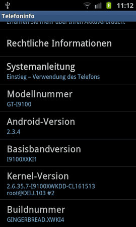

...so hab das jetzt bei xda gefunden: CF-Root-SGS2_XW_NEE_KI4-v4.1-CWM4.zip - [Click for QR Code]... ist das der richtige ?...wenn ja, alles andere krieg ich wie gesagt alleine hin...
Nein das ist doch wieder ein Root Kernel!
Du brauchst den Stock-Kernel um das Dreieck zu entfernen. Lies doch mal die Anleitung oder kauf dir einfach einen Jig.
...das gelbe dreieck ist schon weg...ich wollt jetzt nen CF-Root Kernel flash durchführen, weil ich CWM haben wollte...ist das der richtige ?...
Ja, ist der Richtige. Wenn du dann das gelbe Dreieck wieder hast, dann einfach Stock Kernel und anschließend zImage von dem Root Kernel über CWM flashen.

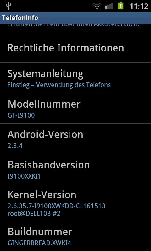

vorher:
Nacher:
Kernel: 2.6.35.7-I9100XWKE7-CL215725
Mit dem kleinen gelben Dreieick beim booen kann ich leben.
