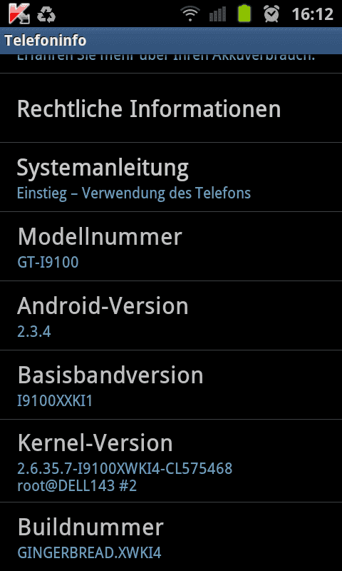

Hallo!
Ich bin mir nicht sicher welche version ich jetzt brauche , Ich möchte gerne das Original ROM Behalten.
danke =)
@Madmad:
dann such dir ein CF-Root aus. ;) KI4 wäre das was du suchst. ;)
@ MADmad :) CF-Root-SGS2_XW_NEE_KI4-42-v4.2-CWM4.zip ? ... ja, absolut ^^
