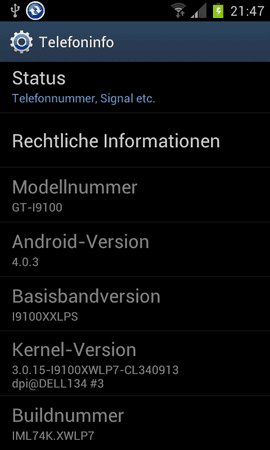

welchen CF Root Kernel benötige ich für diese Firmware und wo finde ich den?
Danke.
