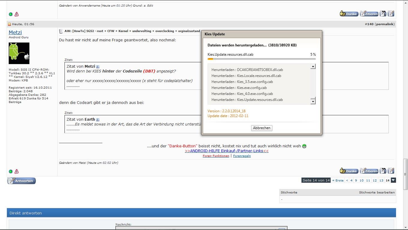

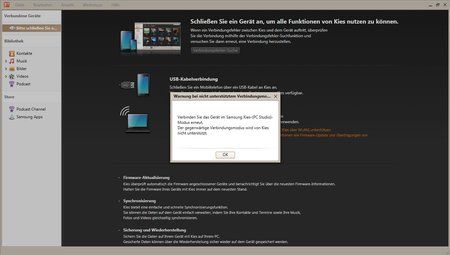

Also
anbei ein Bild zur Verständniss.
Neuste Kies Version
USB Debugging ist nicht aktiviert.
ich habe 3 verschiedene USP Ports versucht.
Auf dem Handy steht USB verbunden - MTP verbunden.
Auf "Verbindungsfehler suche" bin ich gegangen und es wurden die Treiber neu installiert.
Edit: Auch als administrator hab ich gestartet

Startest du Kies als Administrator?
Gesendet von meinem GT-I9100 mit Tapatalk
Ich habe im uebrigen genau das selbe "Problem" mit KIES. Zur Zeit hab ich GT-I9100_DBT_I9100XWLA4_I9100XXKI4_I9100DBTKH1 also Stock 2.3.6 mit dem Siyah 2.6.11 Kernel.
Bevor ich den Kernel geflasht habe, konnte ich mich noch mit KIES verbinden, ergo wird es wohl am Kernel liegen. Mein Rat waere, da du ja nicht nur den Kernel sondern auch das Modem veraendert hast:
Flash dir eine offizielle Stock FW, ob 2.3.4/2.3.5/2.3.6 sollte egal sein, die kannst du dann ja updaten.

Mit siyah ist das phone gerootet. Nix mehr kies...
Hyperdroid_Androidmeda_v6.1.17°NEAK1.3.3
Ich hab kein Problem mit dem "KIES Problem" ;)
Es war nur der Hinweis, dass er sich hoechst wahrscheinlich nicht mit KIES verbinden kann, weil er einen Custom Kernel (NEAK) verwendet.
Mit den Rootrechten wird es btw auch nichts zu tun haben, weil man sich mit den CF-Kernel(n) auch mit KIES verbinden kann.

Kies funktioniert aber soweit ich weiß nur mit CF kernel, weil das der original Kernel mit Root ist und kein Custom Kernel.

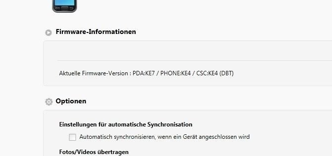

Blöde Frage,
wo kann ich das wenn umstellen?
Ich habe auch schon eine andere Version gesucht. Natürlich alles Original, wegen Garantie, aber die sind alle bei Megaupload ect. also jetzt offline :(
*#272*imei# (Display/change CSC code)
Super, dass hat geklappt.
Aber in Kies wird mir nach meinem Wissensstand immer noch nicht alles angezeigt.
Es steht nicht, die Firmware ist aktuell oder kann geupdatest werden.
Ist das jetzt nun so richtig, oder falsch?
EDIT: Jetzt klappt alles. Mußte Kies erst einmal Aktualisieren.
Vielen dank.

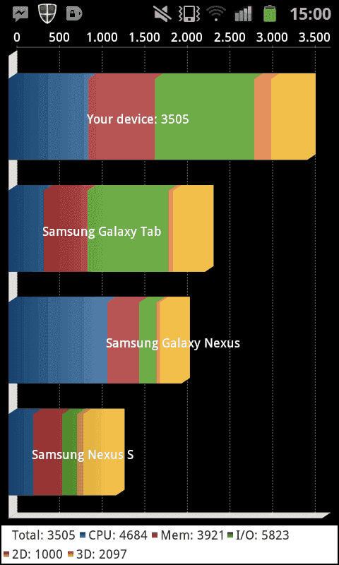

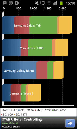

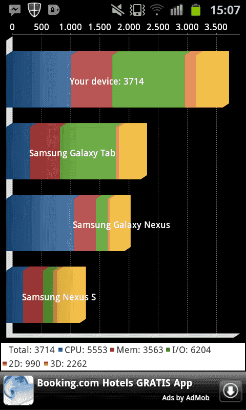

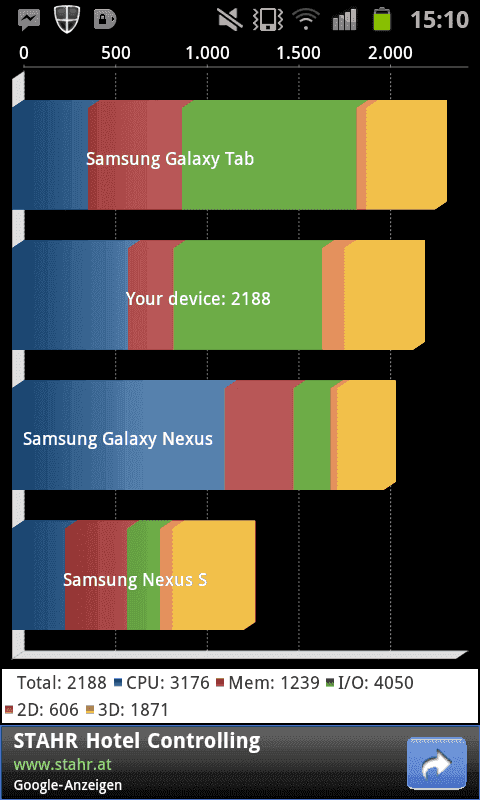

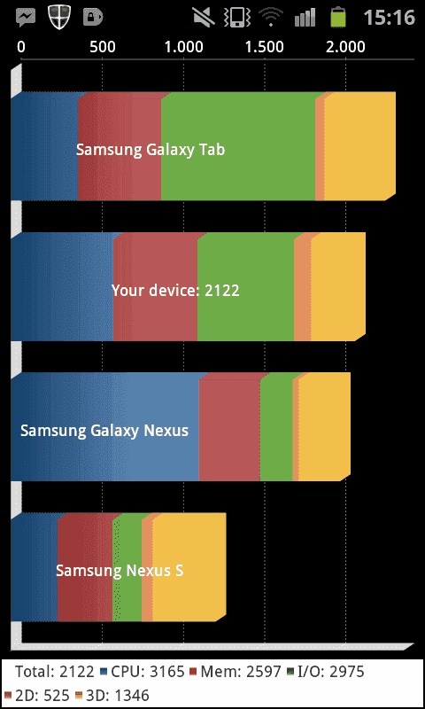

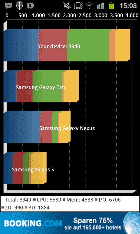

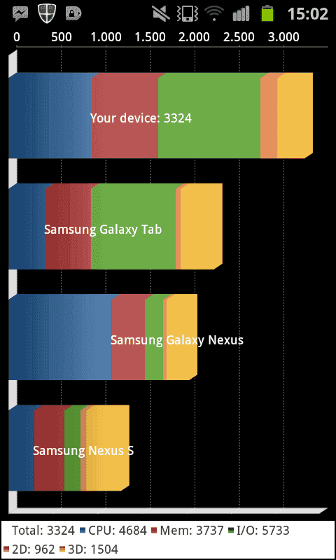

Hallo!
Ich habe eine Frage zum übertakten des Samsung Galaxy SII.
Und zwar habe ich den SiyahKernel, die SetCPU-App und das Benchmark-Test-App Quadrant Standard.
Ich habe jetzt einige Tests mit verschiedenen Einstellungen in SetCPU durchgeführt:
1.) 1200 MHz max; 200 MHz min + smartassV2
2.) 1200 MHz max; 100 MHz min + smartassV2
3.) 1400 MHz max; 200 MHz min + smartassV2
4.) 1400 MHz max; 100 MHz min + smartassV2
5.) 1600 MHz max; 200 MHz min + smartassV2
6.) 1600 MHz max; 100 MHz min + smartassV2
Warum ist bei 1600 MHz das Ergebnis um einiges schlechter als bei den originalen Einstellungen (1200 MHz max; 200 MHz min)?

Die besten Ergebnisse erzielst du nur, nachdem du dein System komplett neu ausgesetzt hast.
Diese Signatur ist in deinem Land nicht verfügbar - Tapatalk
Das ist schon klar, aber bei 1,6 GHz müssten doch trotzdem bessere Ergebnisse als bei 1,2 GHz herauskommen.
Normalerweise stellt man den Governor auch auf Performance wenn man einen Benchmark test macht. Ausserdem min. und max. auf die gleiche MHZ zahl.
Habe jetzt noch einmal mit dem Governor performance getestet:
7.) 1400 MHz max; 800 MHz min + performance = 4020 Punkte
8.) 1400 MHz max; 1400 MHz min + performance = 4071 Punkte
Aber sobald ich jetzt 1600 MHz max und z.B. 1200 MHz min einstelle schaltet sich das Handy nach einigen Sekunden aus oder hängt sich auf.
Sem17
