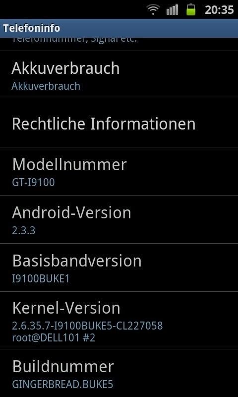

Hey Leute
Kann ich mein Stock Vodafone mit ke5 auch rooten ohne ein anderes Rom zu installieren?
Bzw welches von den vielen Bezeichnungen ist denn die Romversion?
Gruß Martin
Sent from my GT-I9100 using Tapatalk
Die Rom-Version ist die Buildnummer, die Basisbandversion ist das Modem, was für den Empfang (Telefon, W-Lan) zuständig ist.
Ob das mit Root klappt, kann ich Dir nicht sagen, da ich weder im SGS1-Forum noch hier noch keinen erlebt habe, der freiwliig länger als ein paar Stunden eine Provider-Firmware drauf gelassen hat :winki:
