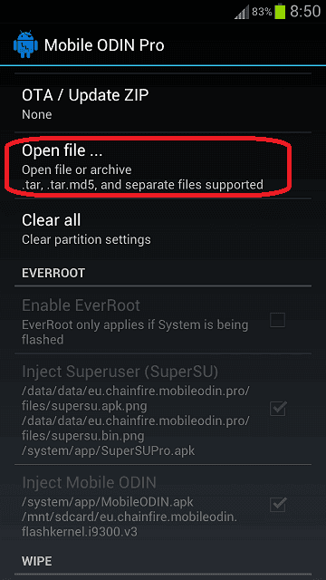

  • Open file ... anklicken und die Firmware auswählen:

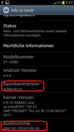

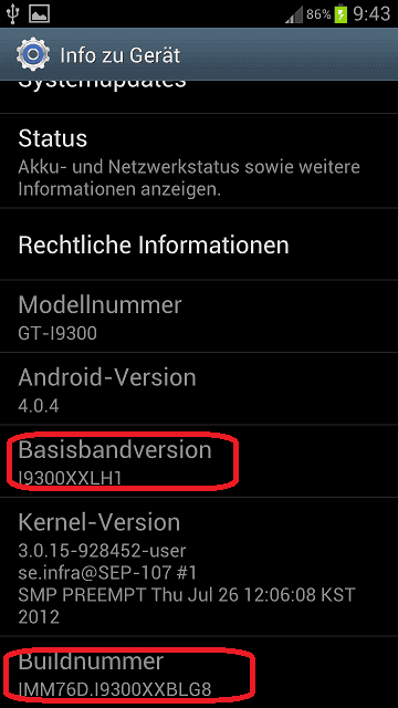

  • Wir sollten nun unter Einstellungen > Info zu Gerät die korrekte Firmware + Modem angezeigt bekommen (Hier die BLG8 BTU + LH1 Modem)

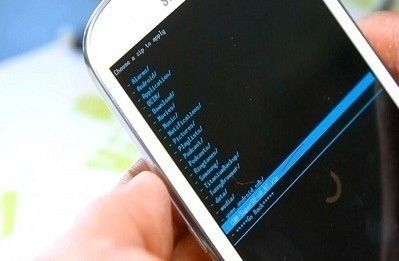

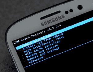

  • Ohne zu rebooten das OTA flashen:
Wir wählen mit den Lautstärketasten im Recovery Menü und bestätigen mit dem Homebutton:
install zip from sdcard:
120930d1347264071-anleitung-ota-update-flashen-cwm-recovery-installed-sprint-galaxy-s3.png

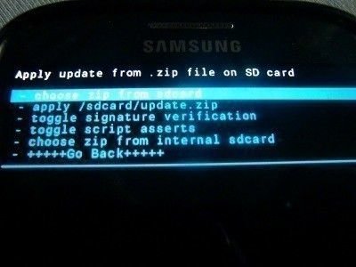

choose zip from sdcard oder choose zip from internal sdcard:
dann wählen Wir unsere OTA.zip aus und lassen sie flashen:
120932d1347264071-anleitung-ota-update-flashen-howto-root-galaxys3-macosx-13-690x428.jpg
