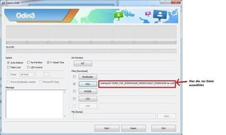

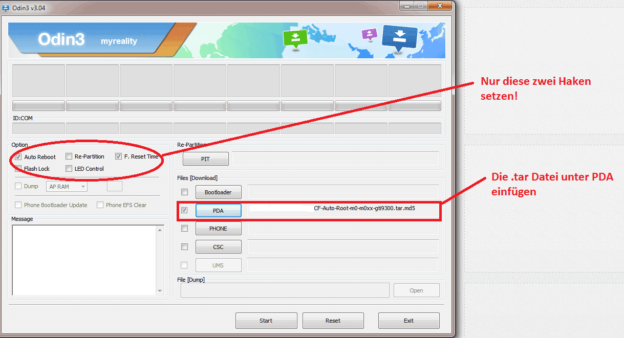

Extrahiere die CF-Auto-Root-m0-m0xx-gti9300.zip Datei einmal, Du erhälst nun eine .tar.md5 Datei
Starte nun Odin3-vX.X.exe (wenn möglich als Administrator!)
Klicke auf PDA, und wähle die CF-Auto-Root-m0-m0xx-gti9300.tar.md5 Datei aus:

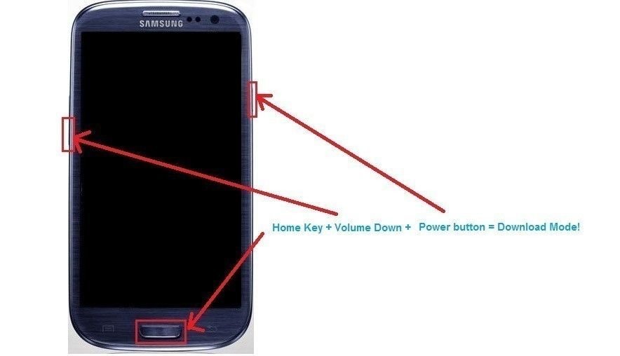

Gehe nun in den Downloadmode, dabei musst Du dein SIII ausschalten, halte dann Volume-down + Home + Power fest - Bestätige die Sicherheitsabfrage mit Lautstärke hoch:

Bei Repartition darf kein Haken sein, KIES darf nicht im Hintergrund laufen (Taskmanager benutzen > Hintergrundprozesse beenden)
Odin muss Dein SIII erkennen können, d.h.: ID:COM links oben in Odin muss blau aufleuchten! (Wenn ihr Odin 3.0X benutzt!)
Wenn nichts aufleuchtet, dann nochmals die Kies-Hintergrundprozesse beenden:
Klicke dann auf Start, warte bis Dein Gerät neustartet und Du zur Pineingabe aufgefordert wirst.
Wichtig ! Trennt das USB-Kabel erst vom Handy wenn der Boot Vorgang beendet ist und Ihr in die PIN Eingabe kommt.
