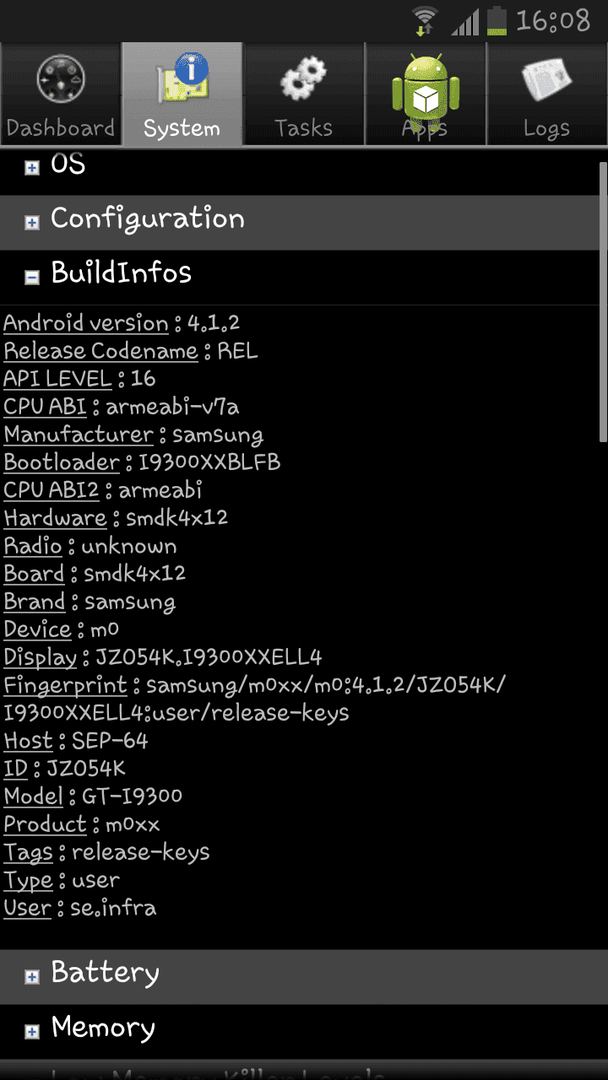

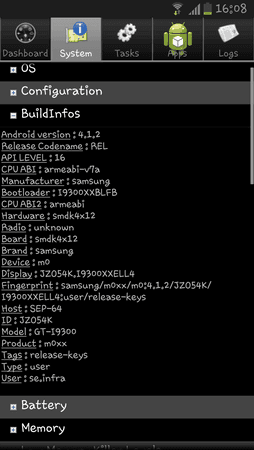

wie kann ich testen was fur eine Bootloader drauf ist?
Z.B. mit der App Android System info aus dem Playstore
Dort auf System/ Buildinfos
Tapatalked via XXELL-Phone
Reaktionen: craP_cillA und cobra111

da ist ein Bild, von meine S3, wolte jetz einfach das Counter auf 0 setzen so das ich von Samsung Update Bekommen.
gruss
gruss
Nur den Counter auf 0 reicht leider nicht um Updates zu bekommen. Dazu muss auch dein Status auf normal stehen. :thumbdown:
Ok. Bootloader sieht gut aus. (Ist der alte von ICS)
Dein Status steht momentan auf geändert nehme ich mal an.
Um den wieder auf normal zu bekommen, müsstest du aber wahrscheinlich einen Werksreset nach dem resetten des Counters und unroot machen.
Um aber wirklich ein sauberes 100% updatebares System zu haben, solltest du eine originale Firmware deiner Wahl flashen und anschließend einen Wipe im Recovery durchführen. (Dadurch löschst du aber alle Daten auf der internen SD)
Damit erhöht sich der Counter nicht und dein Status ist normal.
Auf welche Firmware willst du denn überhaupt updaten?
