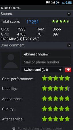

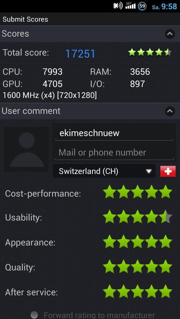

Über 1600 komm ich schon ohne OC
Mit 1600 MHz komm ich auf über 1700 Antutu
