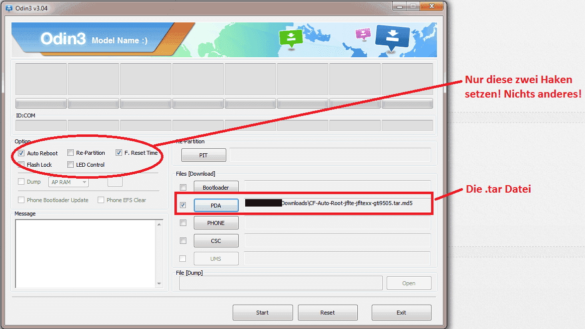

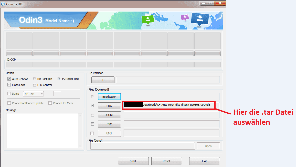

Extrahiere die CF-Auto-Root-jflte-jfltexx-gti9505.zip Datei einmal, Du erhältst nun eine .tar.md5 Datei
Starte nun Odin3-vX.X.exe (wenn möglich als Administrator!)
Klicke auf PDA, und wähle die CF-Auto-Root-jflte-jfltexx-gti9505.tar.md5 Datei aus:

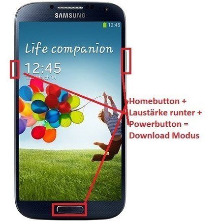

Gehe nun in den Downloadmode, dabei musst Du dein S4 ausschalten, halte dann Volume-down + Home + Power fest
(Alternativ: Lautstärkeregler runter gedrückt halten wenn ihr euer Phone anschaltet) - Bestätige die Sicherheitsabfrage mit Lautstärke hoch:

Bei Repartition darf kein Haken gesetzt sein, KIES darf nicht im Hintergrund laufen (Taskmanager benutzen > Hintergrundprozesse beenden)
Odin muss Dein S4 erkennen können, d.h.: ID:COM links oben in Odin muss blau aufleuchten! (Wenn ihr Odin 3.0X benutzt!)
