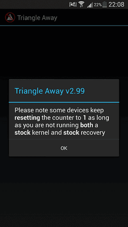

Wenn ihr Euer Gerät einschicken müsst dann, dann solltet Ihr davor den Custom Binary Flash Counter zurücksetzen,
damit nicht mehr ersichtlich ist, ob Ihr einen Custom Kernel, Custom OS geflasht oder gerootet hattet.
Dies geht mit der von Chainfire entwickelten App TriangleAway.
* Falls Ihr ein Custom Recovery besitzt z.B CWM, PhilZ, TWRP müsst Ihr vor dem Counterreset das Stock Recovery flashen (In Odin bei PDA einfügen und flashen).
* Falls Ihr einen Custom Kernel besitzt z.B. Adam, Abyss müsst Ihr vor dem Counterreset einen Stock Kernel flashen
(Hierbei ist es egal welchen Stock Kernel ihr nehmt, Ihr müsst nachher sowieso noch eine Firmware flashen)
Hier habt ihr einen Stock Kernel der Firmware MEA (In Odin unter PDA einfügen und flashen).
Die beiden obigen Punkte müsst ihr also nur beachten wenn ihr ein Custom Kernel und/oder Recovery besitzt. Wenn ihr also nur nach Anleitung gerootet habt könnt ihr sie überspringen.

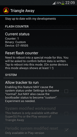

* Nun die App TriangleAway starten, die Warnhinweise beachten und auf den Punkt Reset flash counter klicken.

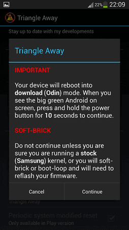

Euer Gerät bootet dann in den Download Modus, wenn wir also das grüne Android Männchen sehen müssen wir die Powertaste für 10 Sekunden gedrückt halten,
das S4 bootet dann in einen speziellen Modus, indem wir nochmals gefragt werden ob wir unseren Counter zurücksetzen wollen.
Mit der Lautstärketaste hoch bestätigen wir dies und der Counter wird resettet.
Achtung:
Der aufmerksame Leser wird dies sicher schon bemerkt haben:
Es ist eminent wichtig ein Stock Recovery und einen Stock Kernel zu besitzen, ansonsten wird der Counter niemals resettet und bleibt bei 1 oder höher stehen.
Weiter kann es passieren, dass wenn Ihr damit versucht den Counter zu resetten, im Bootloop landet und/oder euer Gerät soft-bricked.
Dann müsst Ihr eine Stock Firmware flashen um Euer Handy zu retten.
