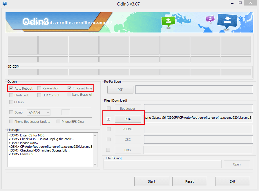

- Die Voreinstellungen belasst bitte so wie sie sind (zur Überprüfung: Auto Reboot und F. Reset Time sind angehakt, Re-partition abgehakt (!!!).

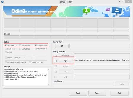

- Nun fügt ihr unter PDA (ab Odin-Version 3.09 unter AP) die vorhin erhaltene Datei CF-Auto-Root-zeroflte-zerofltexx-smg920f.tar.md5 oder CF-Auto-Root-zeroflte-zerofltexx-smg925f.tar.md5 ein (Siehe Abbildung im Anhang). Navigiert dafür in das Verzeichnis wo sich die Datei befindet.

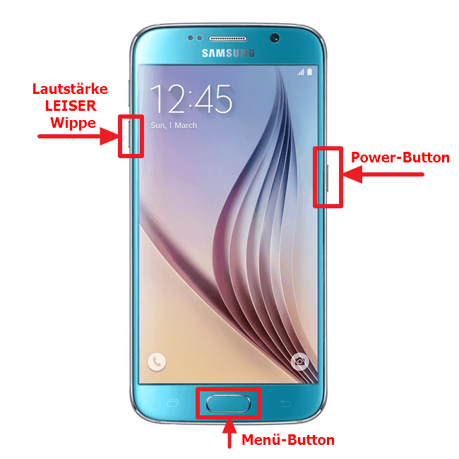

- Schaltet nun euer Galaxy S6 (Edge) komplett aus und wartet einige Sekunden danach.
- Anschließend drückt ihr den Home-Button, die Lautstärke LEISER Wippe und den Power-Button. Dadurch gelangt ihr in den sogenannten Download-Modus (siehe Abbildung 1).
- Die Warnung könnt ihr mit der Lautstärke LAUTER Wippe überspringen
- Danach verbindet ihr euer Gerät per USB-Kabel (bitte das Original vom Lieferumfang verwenden) mit dem PC.
- Wartet nun bis bei ODIN das erste Feld gelb leuchtet und unten links “added” steht.
- Jetzt könnt ihr bei Odin unten auf START drücken und nach einigen Sekunden sollte ein grünes Feld mit der Anzeige "PASS" vorhanden sein.
