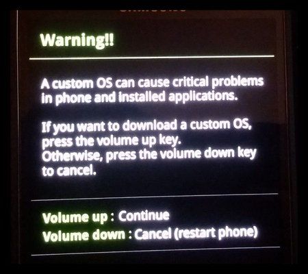

- Um in den Download Mode zu gelangen, müsst Ihr Euer Gerät erstmal ausschalten.
- Nachdem es ganz aus ist, warten bis es vibriert hat, müsst ihr Volume Down + Home festhalten während ihr den Powerknopf betätigt.
- Power kann nach dem Start wieder losgelassen werden.
(Alternativ: Volume Down + Home gedrückt halten während ihr euer Handy neustartet). Machts erheblich einfacher.Das am besten, bevor man neugestartet hat. Sonst ist man ggf. zu spät dran.
Weg zum Download Mode
- Nun müsste bei euch der Warning!! Screen erscheinen
- diese Sicherheitsabfrage bestätigt ihr mit dem Lautstärkeknopf nach oben (Volume Up).
- Die Nachfrage ob der Vorgang fortgesetzt werden soll, wird mit Volume Up bestätigt.
- Wenn das erledigt ist, befindet ihr euch im Download Modus

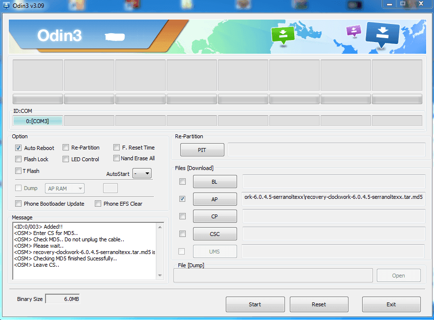

Auf zum Flashvorgang
- Wichtig: Falls Kies installiert ist, alle Kies Prozesse im Task Manager beenden!!!!
- Nun Odin auf dem PC starten (am besten als Administrator!) und darauf achten dass bei "F. Reset Time" kein Haken ist. Kann aber auch aktiv bleiben wenn bei "Auto Reboot" der Haken gesetzt ist. Auch be "Re-Partiton" sollte keiner sein, denn sonst ist alles weg was ihr jemals auf eurem Handy hattet (zudem "mögliche" Brick-Gefahr).
- Den AP Button anklicken und die hier als Beispiel dienende FW G920FXXU1AOBN_G920FXXU1AOBN_G920FXXU1AOBN_HOME.tar.md5 oder jede andere runtergeladene FW einfügen.
- Das Handy per originalem USB Kabel mit dem PC verbinden.
- Das Feld ID:COM leuchtet nun blau wenn das Handy erkannt wurde.
- Falls es nicht blau leuchtet, vergewissern ob nicht doch noch einige Kies-Prozesse im Hintergrund laufen! Ggf. per Task Manager killen.
- Ist alles ok, kanns endlich losgehen.
- Dazu START drücken!
- Wenn das Flashen der FW erfolgreich war, leuchtet oben links in Grün "PASS" auf und das Handy startet neu.
- Zieht Euer USB Kabel ja nicht während des Flashens raus, macht am besten gar nix.
- Euer Handy startet neu nachdem es geflasht wurde, so der Haken bei "Auto Reboot" gesetzt wurde.
- Wartet bis der Bootvorgang vollständig beendet ist und ihr zu PIN Eingabe aufgefordert werdet.
- Die neue Firmware sollte nun auf eurem Galaxy S6(Edge) laufen.
