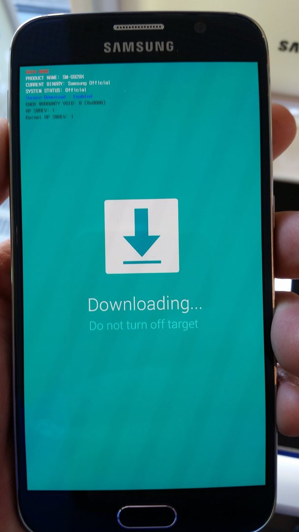

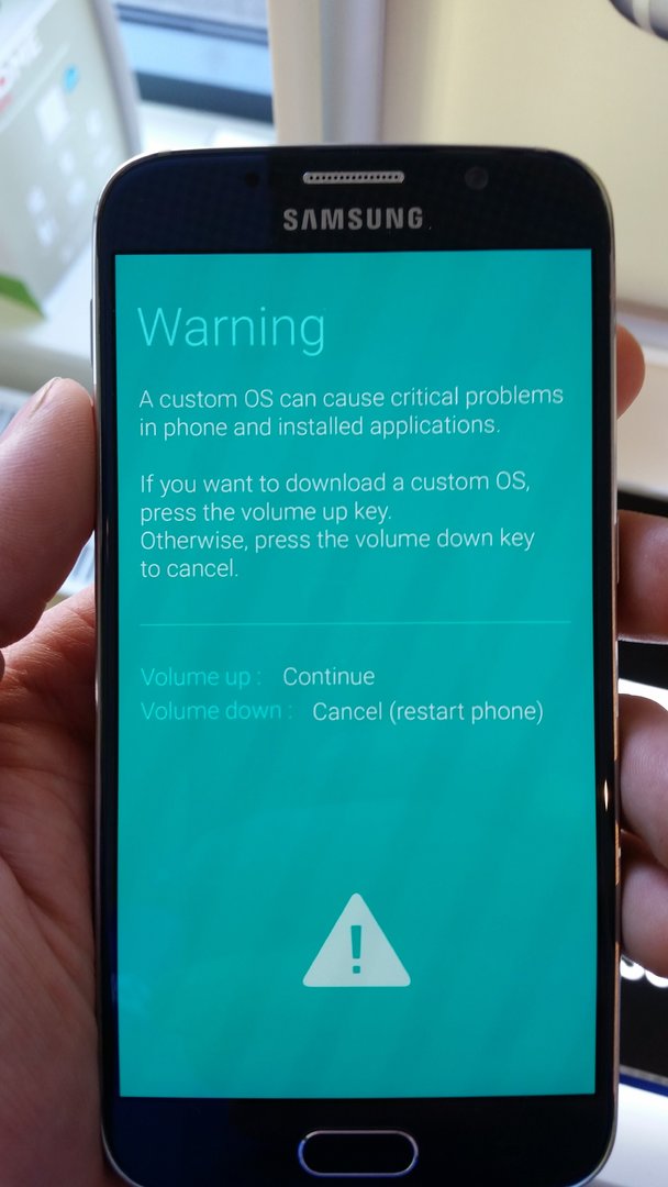

Der Download Modus hat sich im übrigen erstmalig Optisch verändert :ohmy::sleep::blink:
Desweiteren noch vielleicht ein Tip wenn man im Download Modus hängt, früher konnte man einfach den Akku entfernen und wieder einsetzen.
Das funktioniert jetzt ja nicht mehr so einfach. In dem Falle kann man den Lautstärketaster nach unten (leiser) und den Ein/Aus Schalter etwa 10 Sekunden zusammen gedrückt halten. Dann schaltet das Handy aus bzw bootet neu im normalen Modus. Den Ein/Aus Schalter alleine gedrückt zu halten bringt nichts beim S6.
