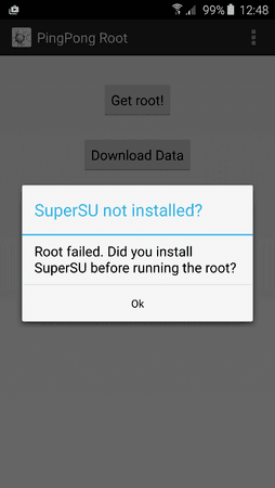

Hallo bei meinen Handy will der "ping pong root" wohl nicht laufen. Ich mache es wie es in der Anleitung steht. Er installiert aus Super SU. Und das war es dann auch. Bei Get Root kommt dann aber die Meldung das Super SU nicht installiert ist. Schaue ich in meine App ist zumindest das Icon da. Aber will man es starten geht es nicht.
Die Firmware ist definitiv kompatibel? "Download data" vor "get root" geklickt?
Bei mir hats letztens auch mehrmals gebraucht. Hab es mindestens 20 mal probiert und 3 mal neugestartet bis es geklappt hat.
Jab. habs 5 mal versucht mit dem gleichen Ergebnis. Firmware ist in der Liste dabei.
Tapfer weiter probieren. App starten, SuperSU installieren, nach Installation auf zurück (SuperSU nicht öffnen), Download data, get root. So hats bei mir irgendwann immer geklappt.
