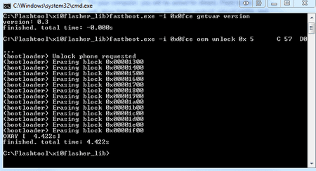

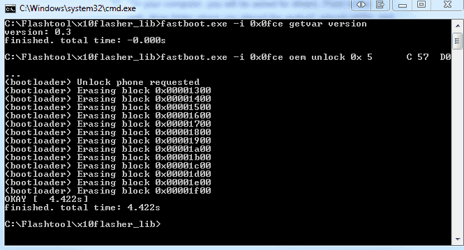

Jetzt wird der BL geunlockt: Akku vom Handy zu 100% laden. Schaltet euer Handy aus und haltet die Fastbbot-Taste gedrückt (hier nachzuschauen, welche Taste), während ihr das Xperia mit dem PC über USB verbindet. Jetzt muss eure LED blau leuchten. Geht in den Flashtool-ordner auf der C:\-platte und klickt euch in den Ordner wo „fastboot.exe“ liegt. (Ist i.d.R. der Ordner „ x10flasher_lib“. Haltet die shift-Taste eurer Tastatur gedrückt, währen ihr einen Rechtsklick macht. Wählt im Kontextmenü „Eingabeaufforderung hier öffnen“. In der Dos-Box gebt ihr
Code:
fastboot.exe -i 0x0fce oem unlock 0xENSTPERRCODE
Drückt Enter und wartet, bis angezeigt wird, dass alles erfolgreich abgeschlossen wurde (siehe Bild1!).

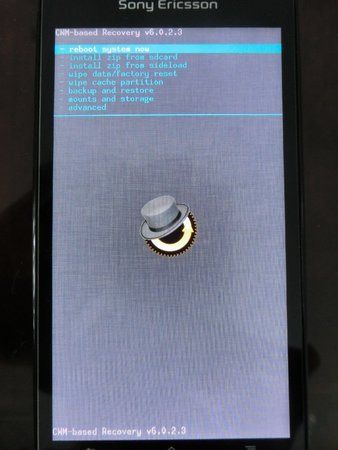

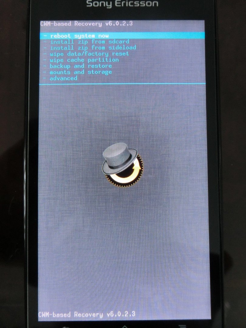

5.Rom installieren
Schaltet euer Handy ein und drückt sobald die Led farbig leuchtet (siehe Bild2!)die Lautstärke-leiser-Taste. Ihr kommt jetzt ins CWM-Recovery-Menü(siehe Bild3!).
Wählt mittels der Lautstärketasten "Factory reset/wipe data". Ihr wählt einen Punkt aus, indem ihr die Home-taste drückt. Bestätigt es mit "yes,delete all user data". Geht dann auf "advanced" und wählt "wipe dalvik cache". Bestätigt es wieder. Dann wählt ihr „Install ZIP from sdcard. Wählt „choose zip“ und wählt dann euere Rom-zip aus. Bestätigt es mit „yes, install…“.
Danach macht ihr das gleiche ggf. noch mit der Gapps-Zip. Wenn beides installiert ist, geht ihr zurück und wählt „reboot system now“.
Jetzt ist CM installiert.
