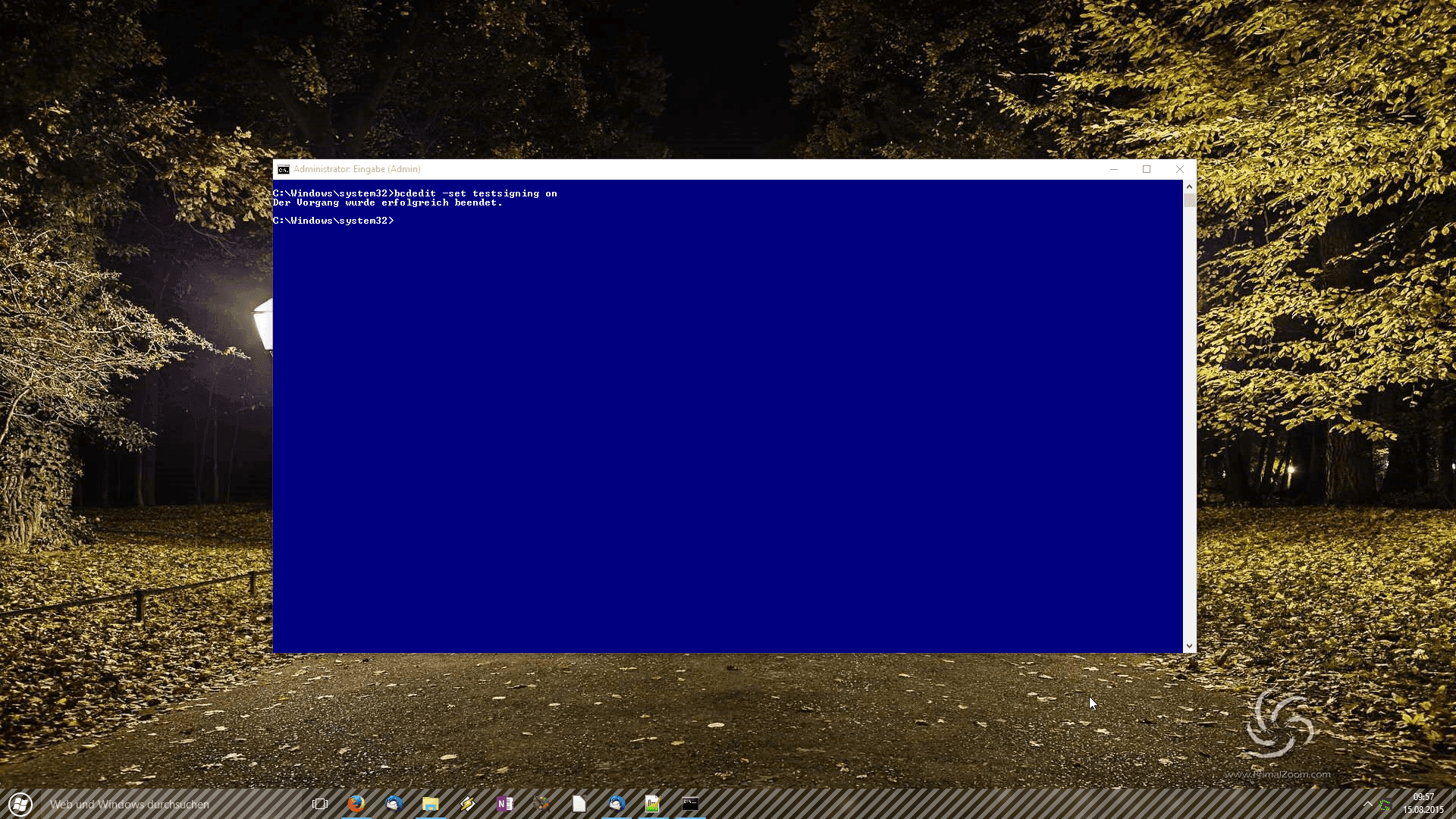

Habe das erste Posting mal komplett umgebaut und setze da voll auf den Testmodus - der ist bei weitem an einfachsten zu handhaben. Sollte dann auch bei @Mordor funktionieren :)
Nachtrag: Die Screenshots sind allesamt unter Windows 10 Pro (final) x64 erstellt.

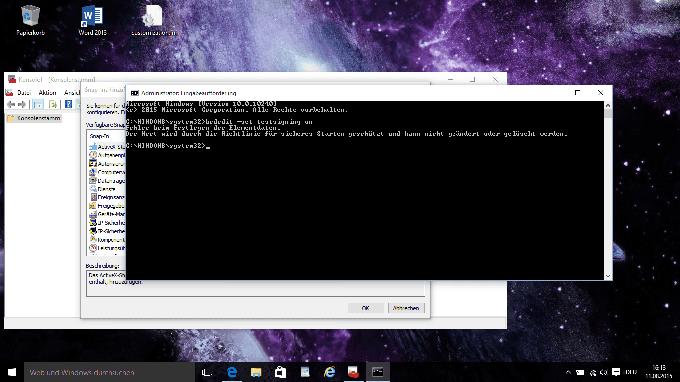

Klappt nicht!

Seltsam, bei mir klappt das problemlos:
Hast Du eventuell UEFI Secure Boot aktiv? Wenn ja, im UEFI-Setup (auch oft als BIOS-Setup bezeichnet, auch wenn das nicht mehr stimmt) mal Secure Boot deaktivieren - so das die UEFI Firmware zulässt. Bei den meisten Desktop-PCs und auch Notebooks sollte das aber gehen.
Habe mal den erweiterten Start mit aufgenommen, da einige mit Secure Boot nicht den Testmodus starten konnten.
