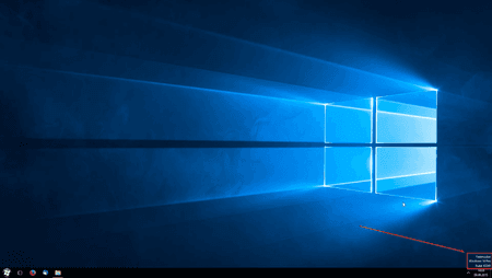

Dann habt ihr nach einem Neustart in der rechten unteren Ecke das hier stehen:

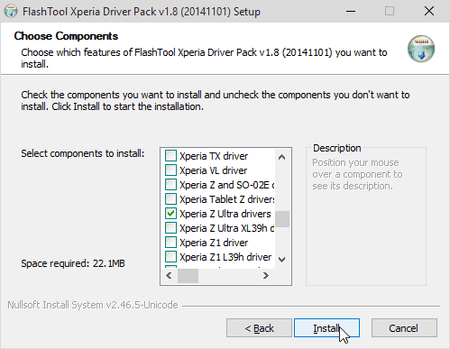

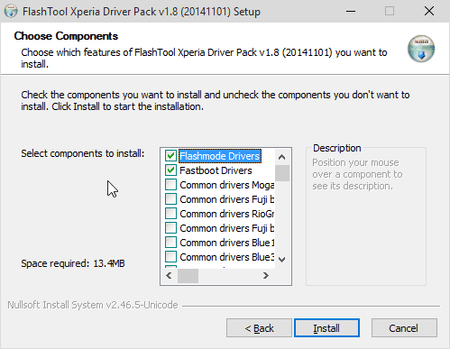

Installiert nun Flashtool, falls ihr das noch nicht getan habt und geht in dessen "drivers"-Ordner: Wählt nun euer Handymodell aus. In meinem Fall ist ex das Xperia Z Ultra, sowie die Fastboot- und Flashmode-Treiber und clickt "Install".
2015-08-09 20_41_26-FlashTool Xperia Driver Pack v1.8 (20141101) Setup.png 2015-08-09 20_43_20-FlashTool Xperia Driver Pack v1.8 (20141101) Setup.png

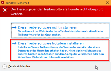

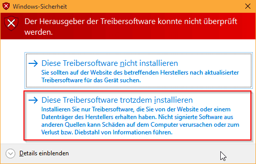

Es kommt eine schöne dick rote Sicherheitswarnung, das ihr die Treibersignatur nicht ignorieren sollt. Clickt auf "Trotzdem installieren". Das Ganze kommt dreimal hoch, für Fastboot, Flashmode und Handytreiber.
Danach sollten schöne grüne Haken vor den Treibern sein. Habt ihr keine grünen Haken, konnten die Treiber nicht installiert werden. In dem Fall habt ihr das System nicht wie beschrieben im Modus gestartet, in dem man die Treibersignatur ignorieren kann, oder ihr habt "Nicht installieren" geclickt in der roten Sicherheitswarnung von Windows.

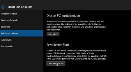

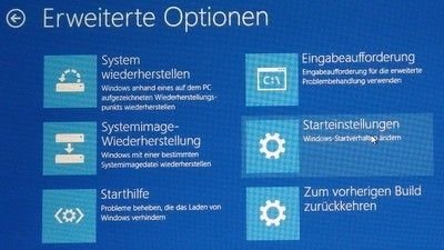

MÖGLICHKEIT 2: Wenn der Testmode nicht will, etwa wegen aktiviertem Secure Boot

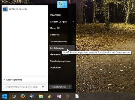

Alternativ zum Testmode gibt es noch den erweiterten Start. Dort kann man die Treibersignatur ebenfalls deaktivieren.

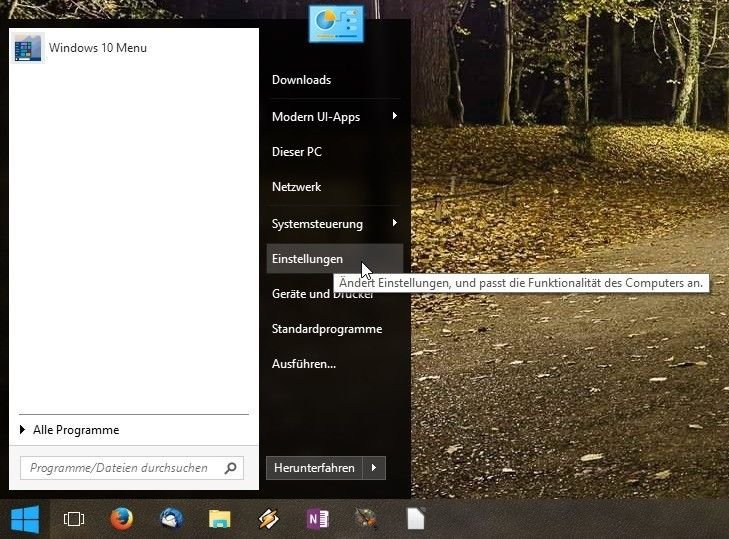

Clickt im Startmenü (bei Windows 8 im CHARMS-Menü auf der Rechten Seite auf "PC-Einstellungen" gehen) auf "Einstellungen". Hier seht ihr Start10, also nicht das Original-Startmenü von Windows 10 - da ist der Punkt aber natürlich ebenso zu finden:

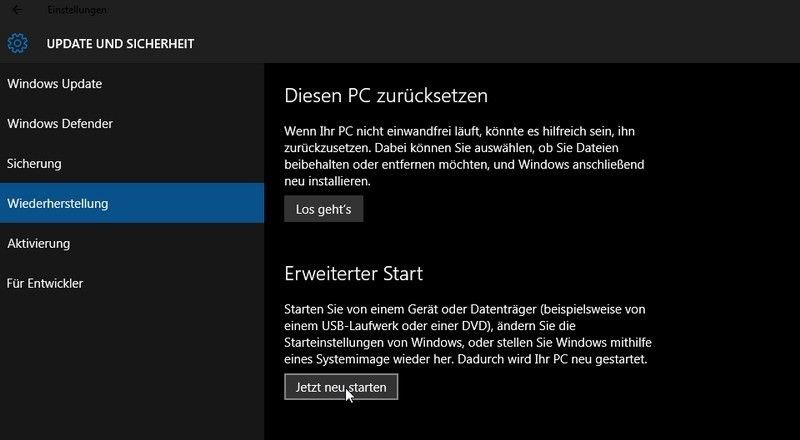

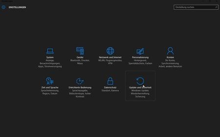

Geht auf den Punkt "Updates und Sicherheit". Bei Windows 8 heißt der so ähnlich glaub ich.
Geht auf "Wiederherstellung" und clickt bei "Erweiterter Start" auf "Jetzt neustarten".

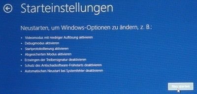

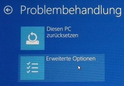

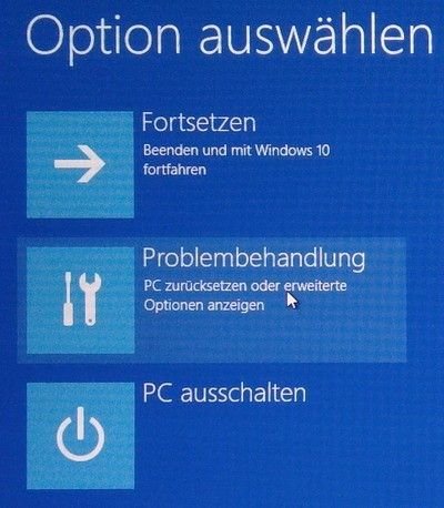

Clickt auf "Problembehandlung"
Clickt auf "Erweiterte Optionen"
Clickt auf "Starteinstellungen"
Clickt auf "Neu starten"

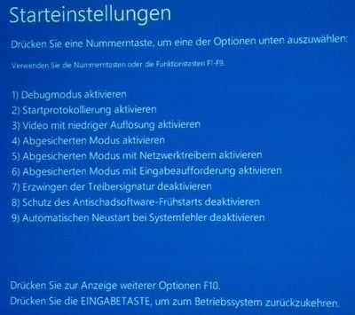

Hier drückt ihr nun einfach die Zifferntaste 7 für "Erzwingen der Treibersignatur deaktivieren". Euer Rechner startet neu und das war's dann auch schon.
Fahrt mit der Installation der Treiber wie in MÖGLICHKEIT 1 beschrieben fort.

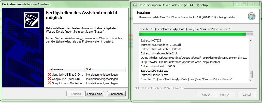

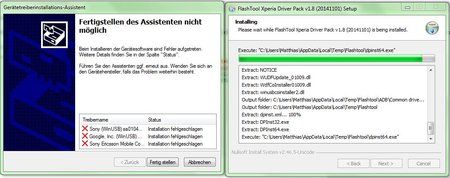

ich wollte mein Xperia Go von Android 4.1 auf 2.3 mit der Anleitung von Aaskereija downgraden. Ich habe aber das Problem, dass die Installation der Treiber fehlschlägt.
Dann habe ich die Anleitung von TimeTurn gefunden. Leider habe ich als Betriebssystem Windows 7 Home. Ich habe mir den Driver Signature Enforcement Overrider 1.3 heruntergeladen und den Test Mode aktiviert. Auf der Seite steht ich muss noch eine Systemdatei signieren. Welche muss ich auswählen? Die Flashtool-drivers.exe?
Wie gehe ich dann bei Punkt 4 dieser Anleitung vor, wenn ich Windows 7 besitze? Dort finde ich die Eintragung erweiterter Start und so nicht. Muss ich da in den abgesicherten Modus?

Es steht nur da, dass die Installation fehlgeschlagen ist. (Siehe Anhang)
Ich hab Windows 7 64 Bit.

Ist dein Windows auch aktuell? Also Service pack 1 etc mit allen Updates? Manchmal liegts daran.
Ansonsten wuesste ich nicht was da schlief laeuft. Vielleicht mal Flashtool deinstallieren und neu aufsetzen nach nem pc neu start eventuell passte da was nicht oder schalte etwaige Firewalls und Virenscanner aus, die funken gerne dazwischen.
Ich hab die Version 6.1.7601 Service Pack 1.
Seit neustem lassen sich 2 Updates nicht installieren, sind aber für Word, dürfte nicht schlimm sein.
Neu installiert hatte ich es auch schon. Ging auch nicht.
Ich versuch nochmal die Virenscanner auszuschalten und geb dann nochmal Bescheid.
Driver Signature Enforcement Overrider wird nicht mehr benötigt - das erledigt ein einzelner Kommandozeilenaufruf als Administrator eleganter:
bcdedit.exe -set TESTSIGNING ON
Nach getaner Arbeit dann wieder deaktivieren, um das hässliche Wasserzeichen auf dem Desktop wieder loszuwerden:
bcdedit.exe -set TESTSIGNING OFF
@mompelgard: Das sieht bei Dir aber sehr nach aktivem Signaturzwang aus. Versuch mal die o.g. Zeile.
