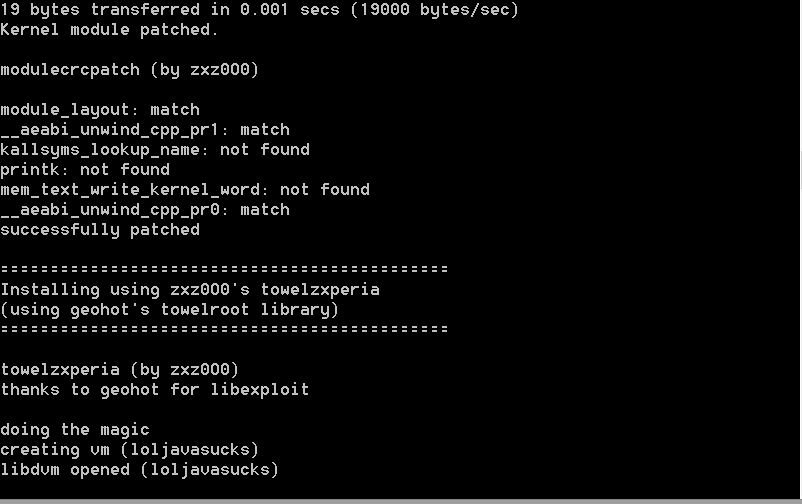

ich habe alle Schritte befolgt. Nun hängt es bei der lockeddualrecovery.
Es geht nicht weiter. Habe Nummer 3 ausgewählt, aber es hängt genau an dieser Stelle: Anhang anzeigen 397764
Könnt ihr mir weiter helfen?
Dito. Der gleiche Fall bei mir. Bleibt dauerhaft (mindestens 30min) unverändert. Habe den Vorgang auch schon mehrfach wiederholt.
Hat es bei Dir denn anschließend geklappt?
OS: Win 7 (64bit)
Downgrade auf 4.4.4 (-> "D5803_23.0.A.2.93_Customized CE1.ftf") war erfolgreich.
Nun hänge ich bei der Installation von DualRecovery. Habe den Versuch sowohl mit "Z3C-lockeddualrecovery2.8.15-RELEASE.installer.zip" als auch "Z3C-lockeddualrecovery2.8.21-RELEASE.installer.zip" unternommen. Zuvor habe ich natürlich Flashtool beendet und die RSA-Anfragen bestätigt.
Nun hänge ich in der Luft :/
Grüße
Nachtrag:
Habe das Problem nun anders gelöst: Dualrecovery via installer mit Option 1/2 (und nicht towel) installiert und anschließend prerooted geflasht.
