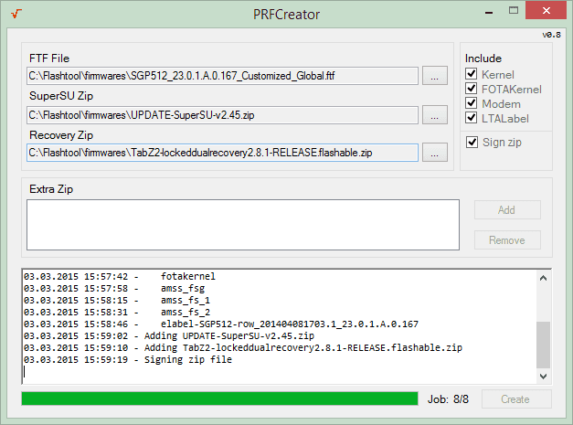

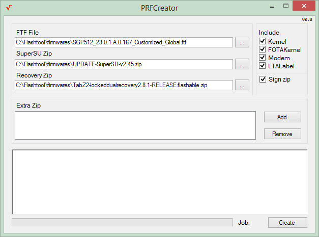

-- Alle Daten ausgewählt --

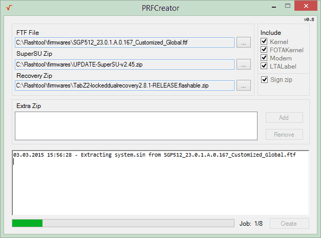

-- Der Erstellungs- Vorgang ist nun angestoßen --
-- Die ZIP- File wird signiert --

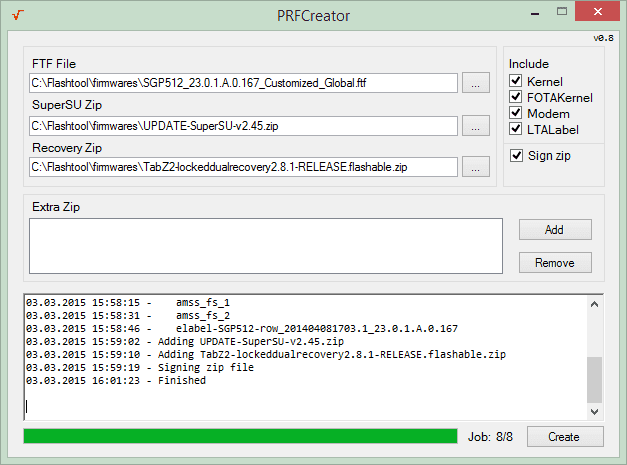

-- Der Erstellungs- Vorgang ist nun abgeschlossen --

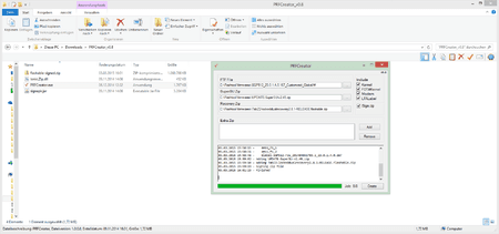

-- So sehen die ZIP- Files dann nach dem erstellen aus --
