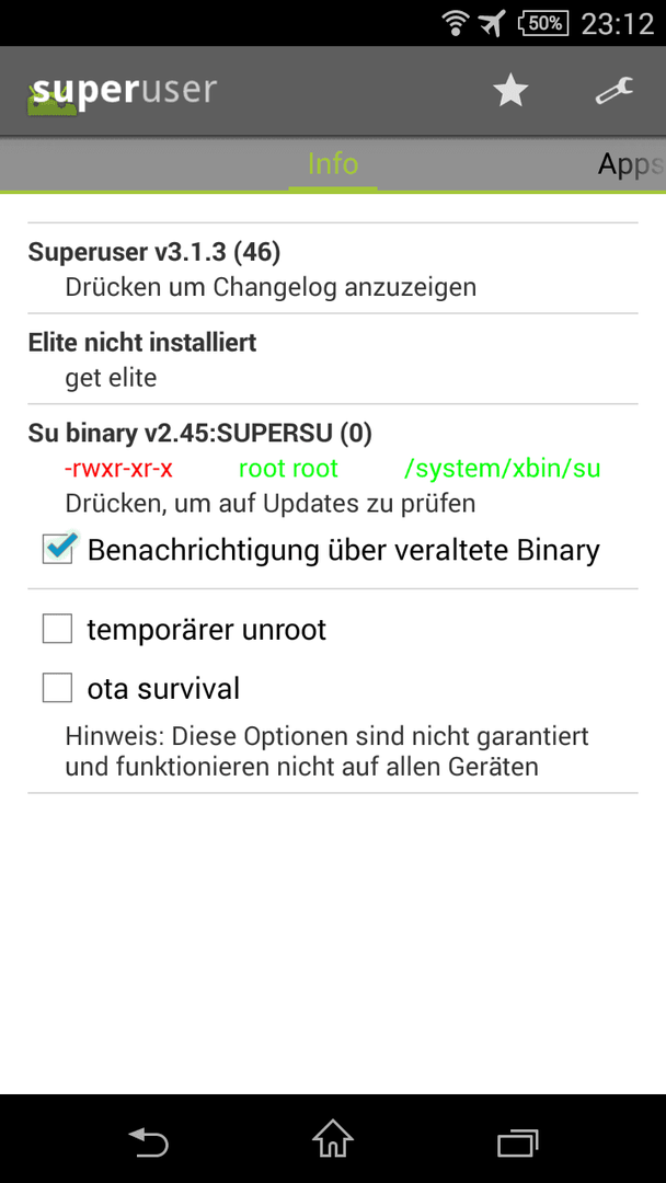

PS: Habe gerade Superuser zusätzlich installiert und die App meldet etwas in rot... was ist das?
EDIT: In SuperSU selber kann ich nachträglich einstellen welche App root bekommen darf (Zugruff zulassen). Was aber nicht funktioniert sind die Benachrichtigungen anzeigen... ich kann da NIE ja oder nein sagen das aufploppende Fenster scheint wie eingefroren... 100mal denstalliert und installiert die SuperSu... ich werd verrück nochmal werd ich das Teil nicht rooten etc. wenn ich nich weiß wo das Problem liegt.

An Moglie, laut geposteten Bild hast du Super User und nicht Super Su installiert.
