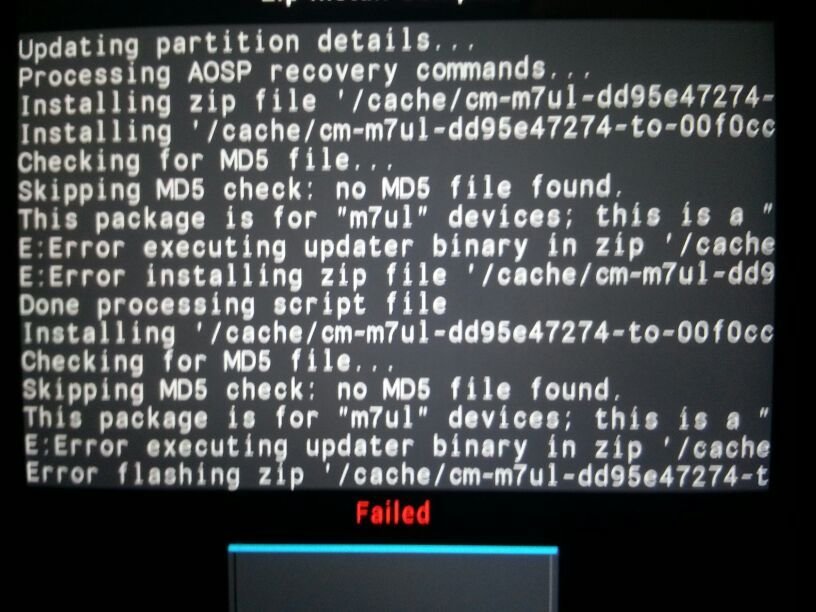

habe auf meinem HTC One m7 Cyanogen 10.2 installiert.
Nun sagt der Updater ein Update wäre vorhanden.
Nach dem download fährt das Handy runter, startet ins recovery ( twrp 2.6.3.3) .
Nach auswahl der Datei wird versucht zu installieren, bricht aber ab.
Im Anhang habe ich den Screenshot, hoffe jemand kann mir sagen was das bedeutet.
Werner

Das CWM Recovery hatte ich drauf, mit dem war 10.2 überhaupt nicht zu installieren. Nachdem ich Twrp 2.6.3.3 als Recovery installiert hatte, ging es. Nur bei dem update geht es nicht.
Werner

Kann es sein das es daran liegt, das die zip-datei im Cache abgelegt wurde?

Wenn ich auf einstellungen-über das telefon gehe, ist dort system updates.
Wenn ich dort draufgehe will es ein update machen. Es lädt die zip Datei herunter, wenn ich dann auf den install drücke, fährt handy runter, rauf ins recovery will zip installieren, sagt geht nicht, rebootet und bin wieder ganz normal im Handy.

CWM v.6.0.4.6 - Recovery
10.2-20131214.SNAPSHOT-Installer WPPQ50S m7ul - Cyanogenmod
Das update das er machen möchte heisst: cm-m7ul-dd95e47274-to-00f0cc652f-signed
Das ist doch mal ne Ansage.
Wenn die 6.0.4.6 die aktuellste ist, sollte es funktionieren.

chaos1961 schrieb:
Das Handy will ein update machen, auf was, keine Ahnung!!!
Ich habe vor 2 Tagen 10.2 installiert und seit gestern will es ein update machen!!!
Okay, du kannst 10.2 weiterhin nutzen? Sehe ich das richtig?
Der updater zeigt dir nicht nur an, das ein update da ist, sondern auch welche version er gefunden hat mit Changelog.
Laut deinem Beitrag was höher (das fehlerbild), scheint bei deiner Datei die MD5 checksumme defekt oder nicht da zu sein. Kann vorkommen.
Meistens reicht es wenn man ne andere version, ne neuere oder ältere versucht.
Ich tippe auf korrupte update datei. Ich würde sie nochmal woanders downloaden & speichern, oder sie direkt von der hp laden
