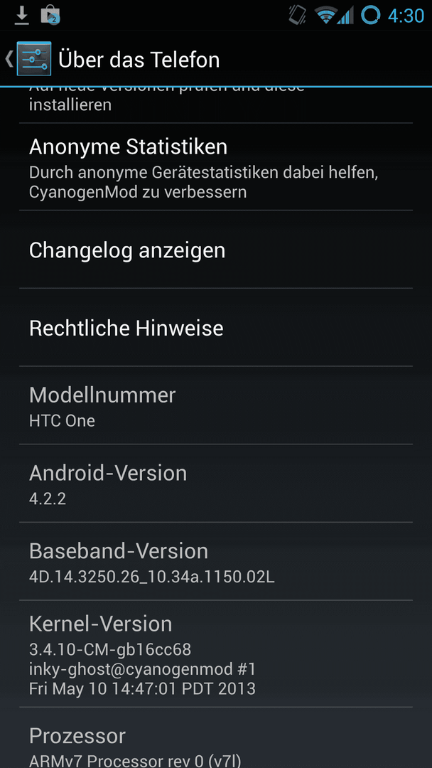

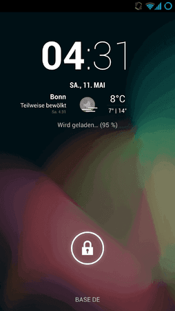

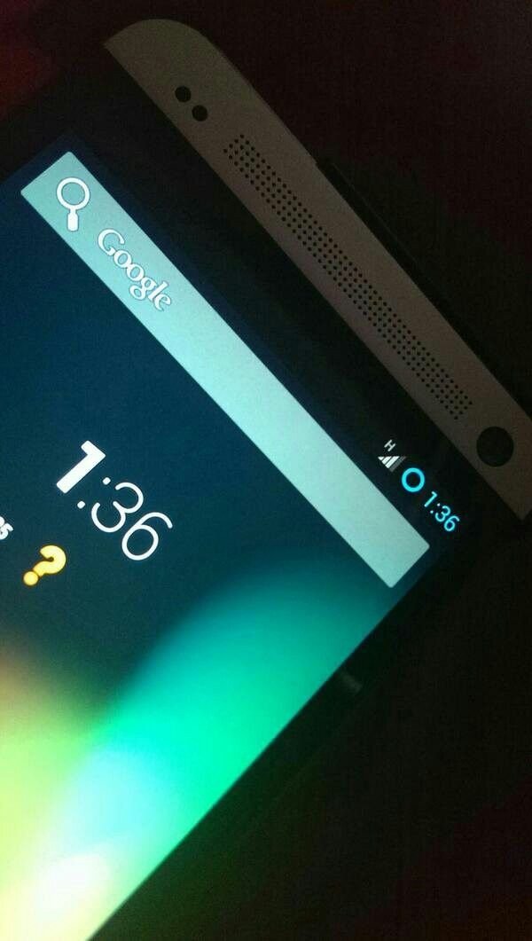

Mobile-Data läuft :D
Swagged out of my love, HTC One
.......Feeling Fly on xXx Rom.......
