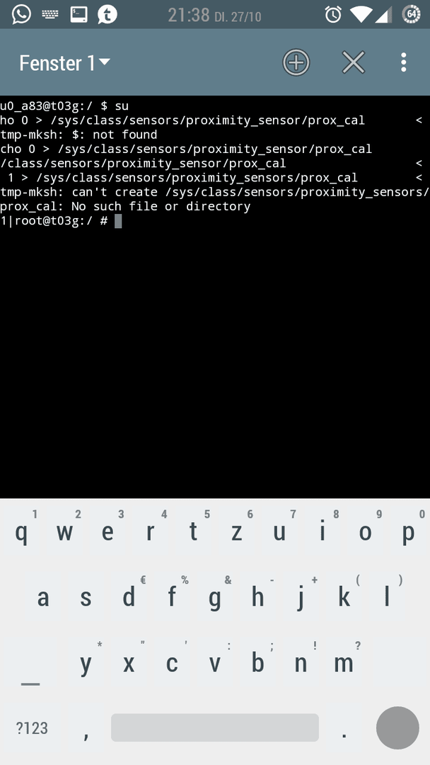

Ich hab folgendes Problem. Der Lichtsensor vorne ist ein wenig in Mitleidenschaft gekommen und der display geht nicht mehr an nachdem ich mein Handy vom Ohr nehme.
Ich habe dies eigentlich früher durch die "Ein/Aus beendet Anruf" Funktion gut gelöst aber wenn ich die Option nun aktiviere dann switcht die wieder automatisch nach verlassen der Einstellungen zurück auf off... Gibt es da eine Lösung?
Clean Install durchgeführt und benutze agni kernel - falls dies nötig ist.
Wenn ich mal nicht nur Nachts die Idee bekommen würde mein Handy in Ordnung zu bringen, dann wäre mir mit Sicherheit auch aufgefallen, dass es eineneinfacherenen Weg gibt:
In der Konsole:
$ su
$ echo 0 >
/sys/class/sensors/proximity_sensor/prox_cal
$ echo 1 >
Die "0" macht einen Kalibrationsreset ( setzt Offset=0 ).
Die "1" macht eine "Autokalibration". Also die von mir o.g. Schritte automatisch (auslesen des Sensorwertes, setzen des Kalibrationsoffsets auf den aktuellen Sensorwert, schreiben der Konfigurationsdatei ). Ein Reboot ist mit dieser Methode auch nicht notwendig, da das neue Offset sofort aktiv wird, beim Neustart wird dann ganz normal aus der angelegten Konfigurationsdatei gelesen.
Wichtig war bei mir, den Reset ( 0 ) zu machen bevor die Kalibration ( 1 ) gestartet wird. Handy darf nicht Standby sein (also Display an + Tastensperre entsperrt ! ). Und natürlich wie o.g. den Sensor rel. dunkel, sauber und frei. Dann klappt das Prima!
Da der Kernel selbst das schreiben der Datei übernimmt und die Autokalibration auch so weit fertig programmiert wurde, scheint es aus meiner Sicht sehr wahrscheinlich, dass man die Kalibration auch mit irgend einem "geheimen Samsung Zaubercode" oder aus irgend einem Servicemenü durchführen kann. Da der Quelltext für die meisten Samsung eigenen Programme jedoch nicht offen liegt, kann man jedoch darüber ersteinmal nur spekulieren.
Bis jemand eine solche Methode offen legt sind daher vorerst root-Rechte erforderlich.
MfG
Quelle: S3 Näherungssensor kalibrieren
Servus.
Ich hab das jetzt mal in der console eingegeben aber bekomme diesen fehler:
Du musst das nach und nach eingeben.
Ansonsten mal den Link anklicken und dort lesen :)
Okay jetzt hat es geklappt soweit. Nur habe ich noch keine Information ob das jetzt funktioniert.

@hamburgammic habe es jetzt mal ausprobiert und es funktioniert bedingt... Der Bildschirm geht wieder an wenn ich das handy vom Ohr nehme aber das Display ist nicht anklickbar =/ über den An/Aus Knopf geht auch nichts. Wenn ich den drücke, dann geht der Bildschirm komplett aus und vor dem Ende des Telefonats (dafür muss der "Telefonatpartner" auflegen) auch nicht wieder an.
Reagieren tut das Handy aber noch - ein längeres drücken der An/Aus Taste lässt das Handy kurz vibrieren und er zeigt dann wohl das "Ausschalten / Neustart"-Menü. Jedoch bekomme ich das nicht zu Gesicht, da der Bildschirm da auch noch komplett schwarz bleibt.
Hab jetzt mal mich selber angerufen im Büro - Display ging sofort aus und nicht wieder an. Wenn Sonnenlicht auf das Display kommt, reagiert er wegen der Helligkeit aber die Helligkeit bei mir im Büro ist trotz eingeschalteten Lichtröhren wohl nicht hoch genug =/
@ Fynnigan ich hatte das damals bei meinem Note 2 auch so gemacht und es lief sofort... Ein Arbeitskollege von mir hatte das auch gemacht aber bei ihm ging es auch nur bedingt.
Vllt hat der Sensor doch irgendeine Macke...
