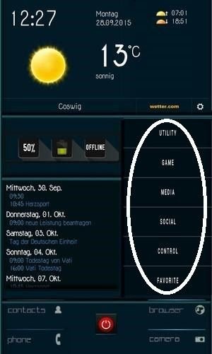

Hallo Fangemeinde,ich hab mal ne Frage aus einer anderen Kategorie.Hab bei Google leider nichts gefunden.
Und zwar! Ich möchte mir auf meinem Homescreen einen Schriftzug erstellen der dann einen Ordner öffnet.
Also angenommen Schriftzug "Favoriten"und da drin dann eben meine Apps die ich am meisten nutze.
Weiß nicht,ob ich das richtig rüberbringen konnte.Vielleicht hat hier jemand eine Idee wie ich das anstellen könnte.
Gruß Fiedl
Reaktionen: Fiedl
Das ist leider nicht das was ich suche. Trotzdem Danke. Vielleicht noch jemand ne Idee? Gruß Fiedl
Ich nutze Nova launcher und erstelle einen Ordner und bennen den wie i will und mache da alle apps rein dir i brauche
Z.b. Ordner appstores (nutze mehrere)
Ich habe mich vielleicht nicht richtig ausgedrückt.Ich nutze auch den Nova Launcher und habe auch meine Ordner auf dem Home Screen.
Ich möchte aber einen Schriftzug als Ordnersymbol.So wie auf dem Screenshot.
Gruß Fiedl
