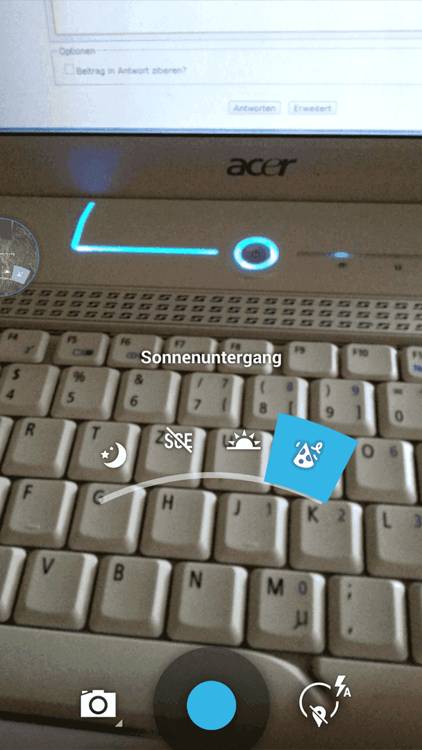

Ja aber ich musste erstmal testen was nun aktiv ist.... Wie im Bild zu sehen...Symbol Party aber Bezeichnung "Sonnenuntergang" Kann mir nicht vorstellen das das bei euch stimmen soll???!!!
PS Nach Scenenumstellung ging wenigstens Focus wieder scharf zu stellen...

Stimmt, du hast recht. Werde das mal an den Dev weiterleiten.
