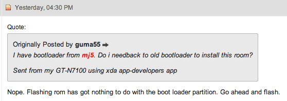

Gibt es vielleicht Probleme mit dem neuen Bootloafer von der Stock MJ5 ?

denk auch dass das mj5 probleme macht.. 2 flash versuche gingen in die hose
allerdings gabs keine probleme mit anderen roms, wie z.B fakejap oder momentan probam.
Ich hab den neuen Bootloader von MJ2 und hatte keine Probleme beim flashen.

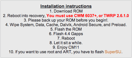

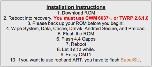

Habe auf XDA mehrfach gelesen, das welche sich sorgen machten weil sie den MJ5 bootloader haben... die Antwort dort war klar - KEIN PROBLEM!
Bei der CM11 wird CWM 6037+, oder TWRP 2.6.1.0 als Recovery angegeben von der man aus FLASHEN MUSS! vllt verhält sich das hier genau so... nur mal so als Idee.
