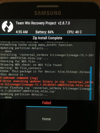

Hallo, ich kann komischerweise 8.1 nicht mal installieren,kann mir jemand helfen?
