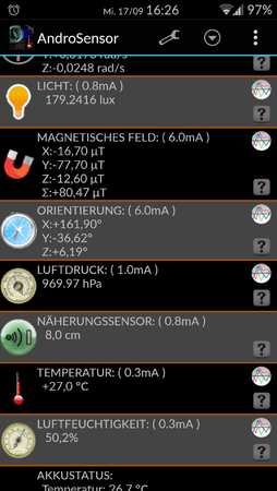

Hab ein kleines Problem mit dem Rom :huh:.
Wenn ich telefoniere bleibt das Display, bis die Person aufgelegt hat, dunkel.
Wie kann ich das ändern? :sad:
Danke schonmal im Voraus :biggrin:
Installier mal die app AndroSensor aus dem playstore und checke ob dein Näherungssensor funktioniert! Der muss beim Bedecken der Linse auf 0cm umschalten.
Reaktionen: Reddy
Vielen Dank für die schnelle Antwort, ich habe die App instaliert aber der Wert ändert sich nicht, er ist bei 0,0 cm.
Geh mal ein paar Seiten in diesem Thema zurück. Hab irgendwann schon ne Anleitung zur Fehlerbehebung verlinkt.
Beitrag #885
Vielen VIelen VIelen Dank :), hat zwar laaaange gedauert aber es hat funktioniert.:biggrin:
