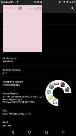

Mal ne ganz dumme frage. Funktioniert der sPen auch unter dieser Rom?
Jein, nur als Zeiger wie dein Finger aber die sonstigen Funktionen wie bei der originalen Samsungrom gibt's nicht... Leider...
Über alternative Apps kann man mittlerweile das gleiche mit dem Stift machen wie auf Sammy Roms. Ach eigentlich sogar bald mehr. :D

Ohne Zusatzapps? Bzw. wenn mit Zusatzapps, welche wären das denn?
Welche apps meinst du denn?:scared:
