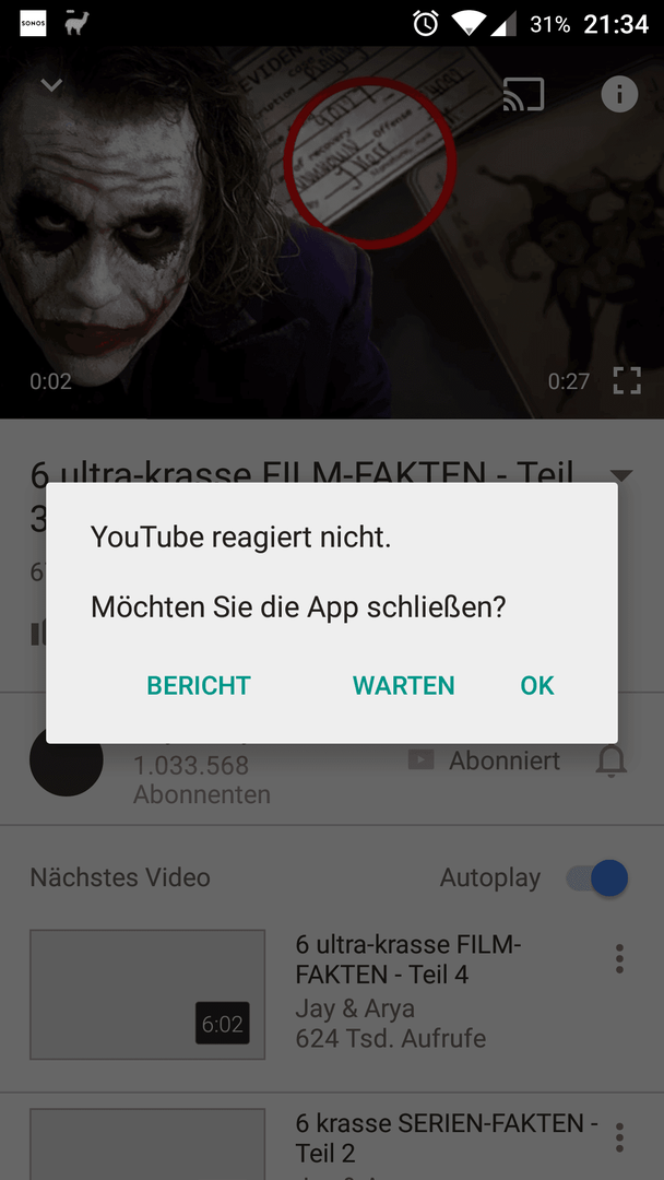

Ich nutze immer noch 20160522. Folgendes ist mir aufgefallen. Feedback von anderen dazu wäre toll:
1.) Youtube App bleibt ca. alle 10 Videos hängen:
