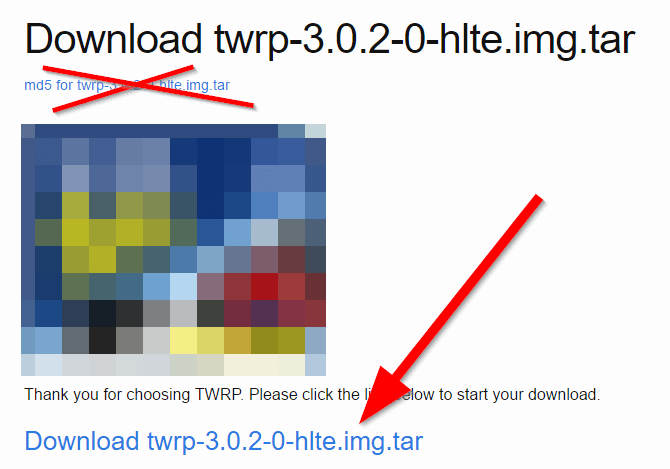

Odin 3.09 hängt sich auf, wenn ich die zuvor von deinem Twrp Link geladene .tar Datei auswähle.
Odin 3.10.7 spuckt bei der gleichen Aktion eine Fehlermeldung auf chinesisch aus. Odin 3.11 hängt sich auf.
Also ich führe unter Windows 10, Odin 3.10.7 als Admin aus. Anschließend klicke ich auf "AP" und wähle die twrp.tar Datei aus. Was mache ich da falsch ?
PS: Das passiert bei der .img.md5 und bei der tar.md5
Da hast Du wie ich auf den falschen Download geklickt. :lol:
Über der Werbung steht "md5 for twrp-3.0.2-0-hlte.img.tar". Der eigentliche Download ist aber unter der Werbung und heißt "Download twrp-3.0.2-0-hlte.img.tar":
Also noch mal probieren:
Download TWRP for hlte

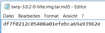

Die "tar.md5" ist einfach nur eine Textdatei wo die MD5 Prüfsumme drin steht:
Daher ist die Datei auch nur 32 Bytes groß ;)

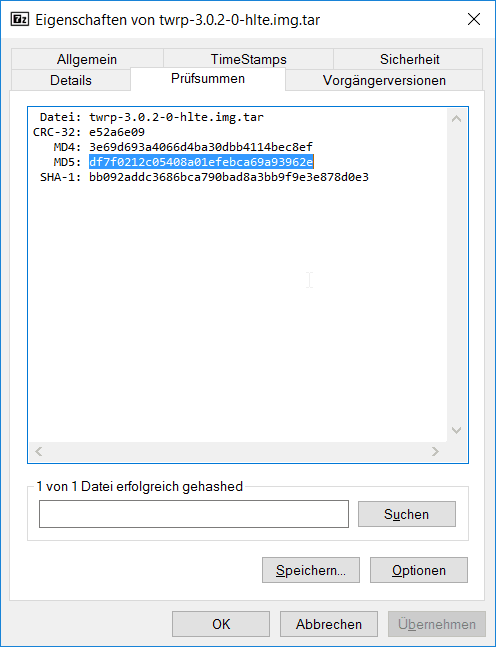

Mit der MD5 Prüfsumme kann man verifizieren, dass der Download fehlerfrei funktioniert hat. Ich nutze dafür dieses kleine Tool, was sogar noch in Windows 10 läuft:
HashCheck Shell Extension
Damit kann man dann per rechter Maustaste auf die "twrp-3.0.2-0-hlte.img.tar" -> Eigenschaften -> Prüfsummen, alle Prüfsummen ausgeben lassen und wie man sieht passt die Prüfsumme:
Dadurch ist ausgeschlossen, dass beim Download der Datei irgendwas in die Hose gegangen ist und Du nicht versehentlich eine korrupte Datei auf das Smartphone flashst.
Ansonsten war dein Weg schon richtig. Ich habe auch Odin 3.10.7 in Windows 10 genutzt. Du flashst dann aber die ".img.tar" als nicht vorher entpacken!

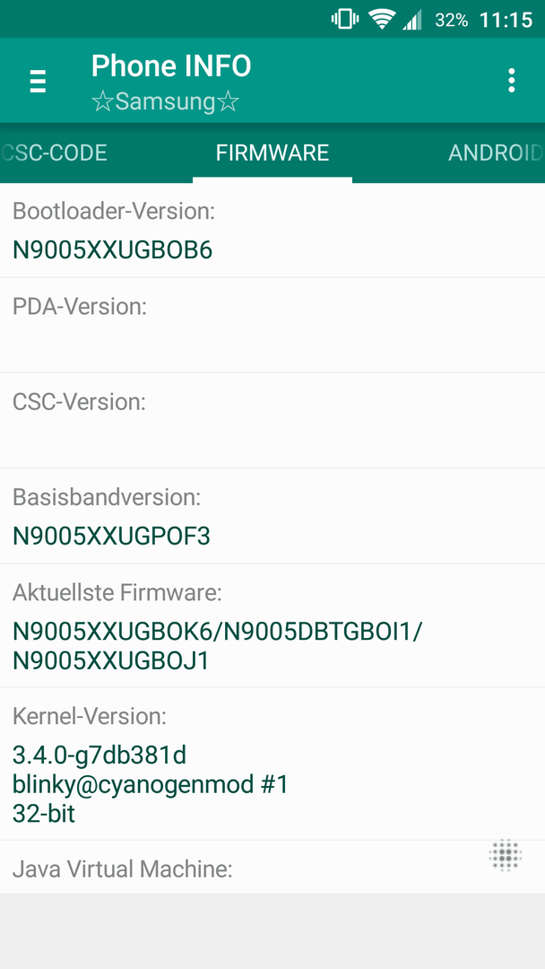

Was meinst du genau ? Das Modem oder die Audiodatei ? Also Verbindungsprobleme habe ich aktuell nicht und ein knarzender Ton ist mir auch nicht aufgefallen.

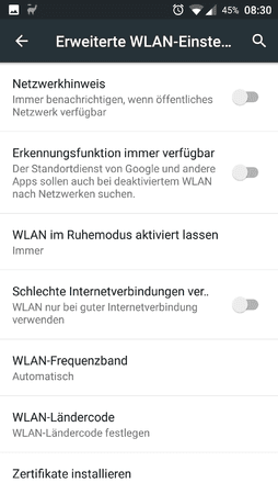

Meine nightly Version läuft sehr gut und ich habe keine knarz-Probleme. Ich hab nur einen Wlanbug und schon alles Mögliche probiert. Ich will nachts mein Phone auf Flugmodus schalten und dann soll auch das Wlan ausgehen, tut es aber nicht.
PS: natürlich habe ich Wlan immer an, nur bei Bedarf, ausschalten im Ruhemodus, ausprobiert (erweitere Wlan Einstellungen) und die von Zeit zu Zeit nach Wlan suchen, auch wenn Wlan aus ist...
Hab mal ein Bild von heute Nacht angehängt...

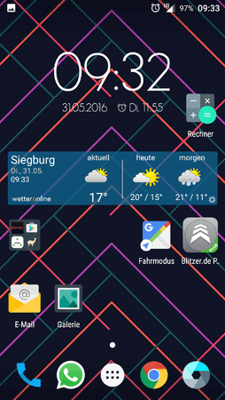

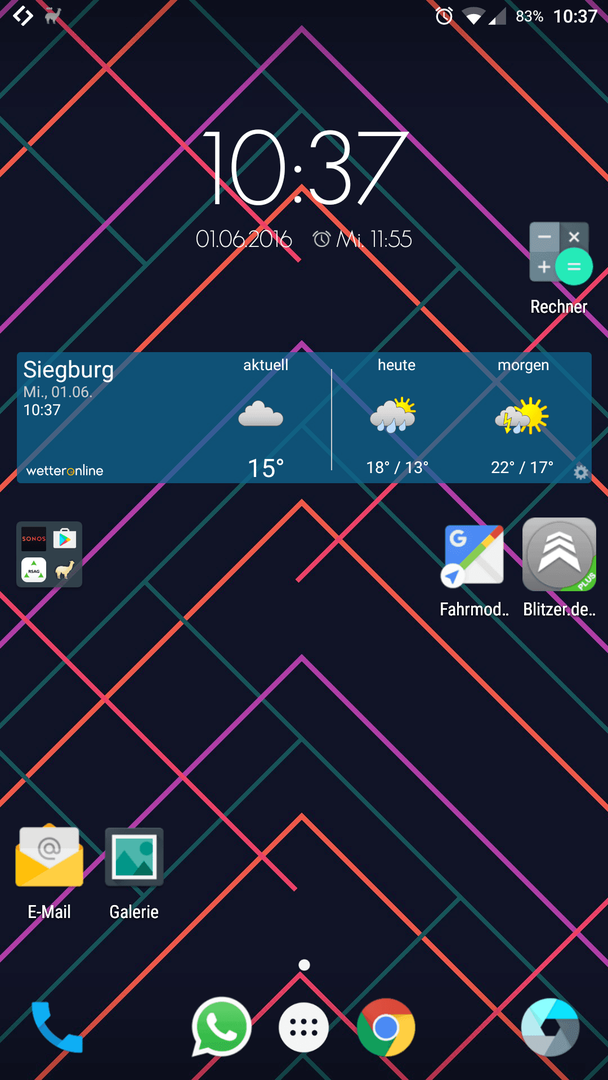

Hier mal ein Screenshot vom Homescreen. Oben läuft PowerToggles mit den Funktionen, die ich im Alltag brauche. Wenn ich das Haus verlasse, mache ich Wlan aus und mobile Daten an. Das sind 2 Klicks. Bei mir soll nichts permanent und automatisch laufen aber das ist Geschmackssache.

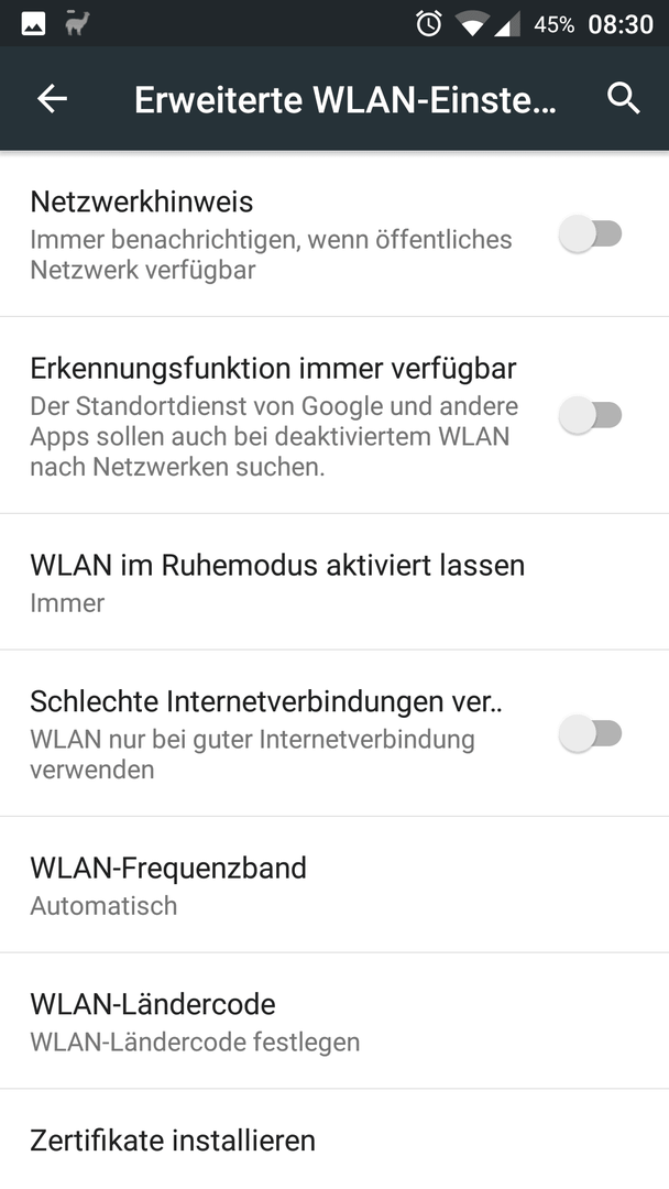

Bei mir ist "immer" im Ruhemodus gewählt. Außerdem ist die "Erkennungsfunktion immer verfügbar" deaktiviert, da das ja das WLAN anschaltet, auch wenn es aus ist:

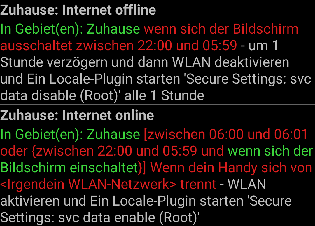

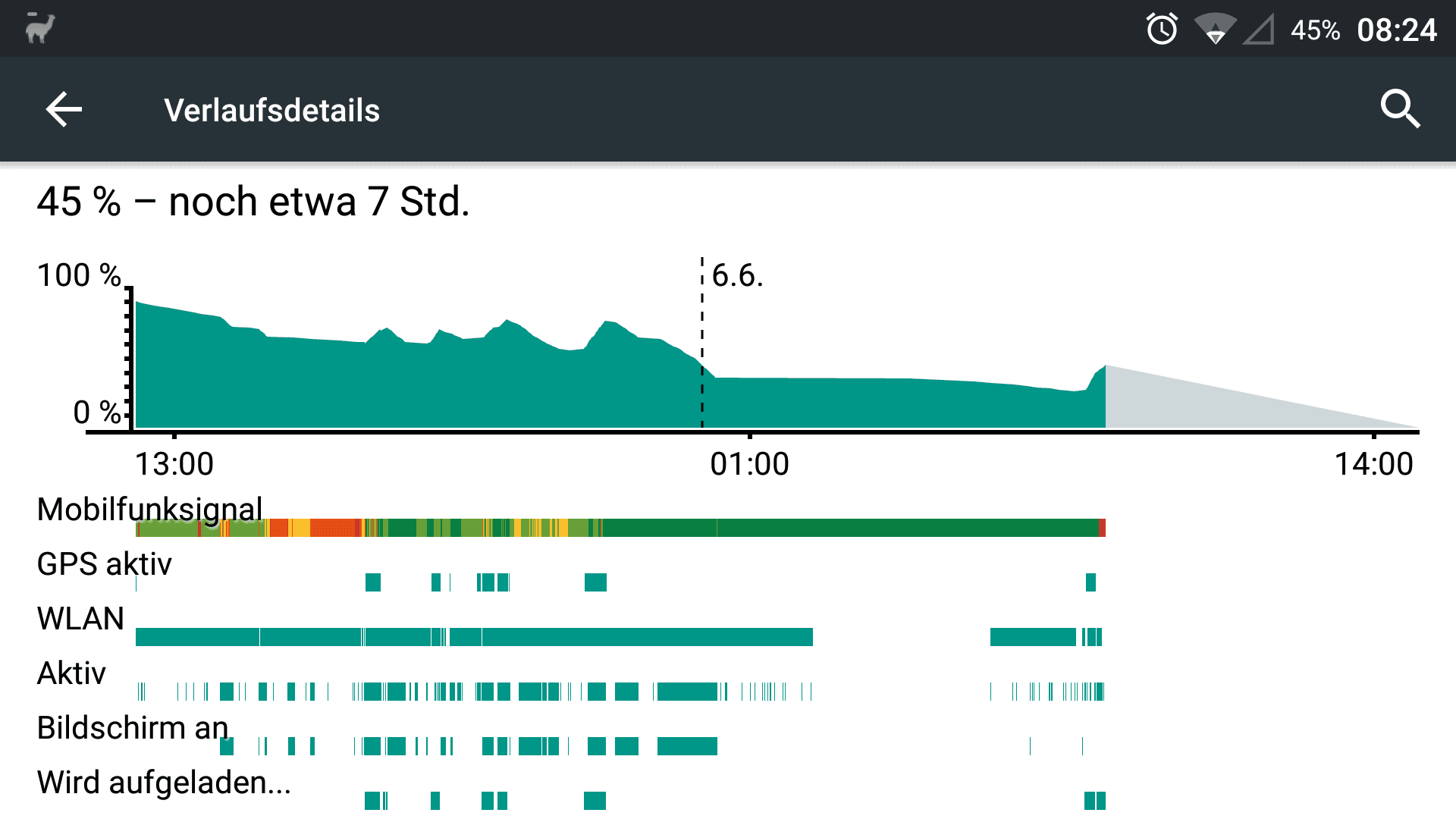

Womit steuerst Du denn die Schaltung in den Flugzeugmodus? Ich habe das in der Vergangenheit immer mit Llama+SecureSettings gemacht. Gleiches nutze ich jetzt auch, allerdings deaktiviere ich nur WLAN+Daten. Mobilfunk lasse ich an, damit ich bei Notfällen telefonisch erreichbar bleibe.
In Llama startet um 22 Uhr der Prüf-Intervall, der nach 1 Stunde Display aus, das WLAN+Daten deaktiviert. Sollte ich also um 22:30 Uhr das letzte mal dran gewesen sein, geht es um 23:30 Uhr nachts aus. Damit kann ich auch weiterhin noch am Wochenende mit Leuten per Whatsapp sprechen und verpasse keine Antwort (sofern diese innerhalb von 1 Stunde kommt). Falls es bereits offline sein sollte und ich das Display einschalte, gehen WLAN+Daten direkt wieder an. Hier sind die Regeln:
Hinweis: die erste Regel verfällt, wenn die Bedingungen nicht mehr zutreffen
Im Akkuverlauf sieht man, dass es perfekt funktioniert:

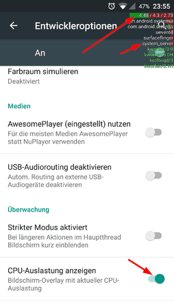

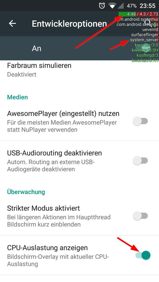

Kannst Du mal bei Dir die Entwickleroptionen einschalten und dann ziemlich weit nach unten scrollen um die CPU Auslastung anzeigen zu lassen? Mich wundert, dass bei mir eigentlich immer die Auslastung bei über 4 steht.
Oder ist 4 eventuell normal wegen der höheren Anzahl an Kernen beim Note?

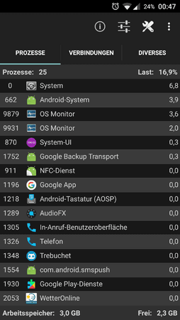

Nach meiner Recherche steht "1" übrigens für 100% Belastung, wobei man den Wert durch die Anzahl der Kerne teilen muss. Also "4" steht bei einem Note 3 also für 100% Belastung. Klingt nicht gerade optimal, wenn er bei einem Standbild im Menü immer über 100% steht oder?
EDIT2: Irgendwie komisch. Mit einer App wie OS Monitor wird die Last viel geringer dargestellt:

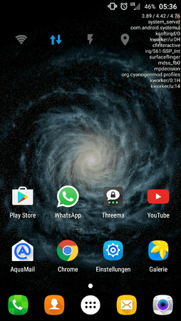

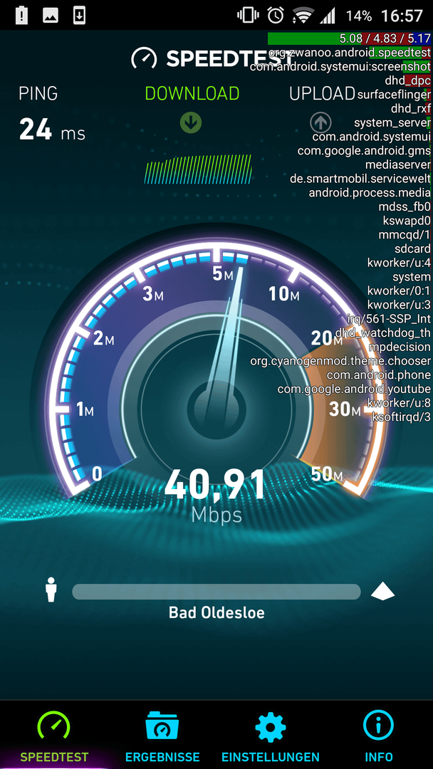

Im Anhang Screenshots von der CPU Auslastung. Bei mir taumelt der Wert ebenfalls bei ca. 4. Manchmal über 5 und manchmal unter 4. Die Bedeutung der Zahlen ist mir auch nicht klar.
Im Antutubenchmark steigt der Wert nicht über 5, bei der App Speedtest.net aber schon.
