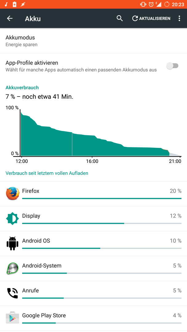

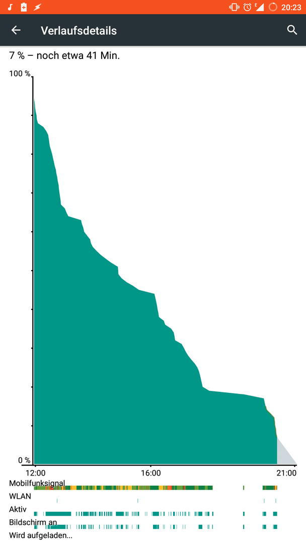

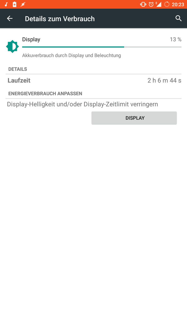

Was läuft hier falsch ? Ich hab die neueste vom 01.08.
Screenshot_2015-08-03-20-23-58.png Screenshot_2015-08-03-20-23-09.png Screenshot_2015-08-03-20-23-27.png
Hab' auch 12% Display...

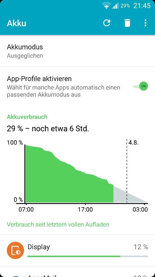

Schon fast langweilig wenn alles funktioniert ;-)
