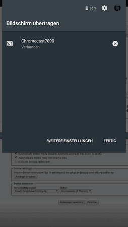

thore93 schrieb:
Gibt es eig einen weg mein note 3 mit cm mit meinem smart TV von Samsung zu verbinden weil das ja mit screenmirorring nur mit nem stock kernel geht gibts da n weg?
Weil genau das auch mit meinem LG-Fernseher einfach nicht klappen wollte, hab ich mir einen Chromecast zugelegt. Dieser hängt nun am BluRay Player, damit ich z.B. auch ohne Fernseher Musik hören kann, welche auf einer Platte liegt, die an der Fritzbox hängt. Klappt wunderbar in Verbindung mit dem ES Datei Explorer für den Zugriff auf die SMB-Freigabe.
Klappt alles wunderbar. Wahlweise nur BluRay oder auch den Fernseher einschalten, direkt über die Schnelleinstellungen in der Statusleiste das Screenmirroring aktivieren und den Chromecast auswählen...
Lässt für mich keine Wünsche offen. Auch Filme lassen sich so ruckelfrei streamen. Hab es mit Big Buck Bunny in der 1080er H.264 Version getestet. Läuft perfekt.
