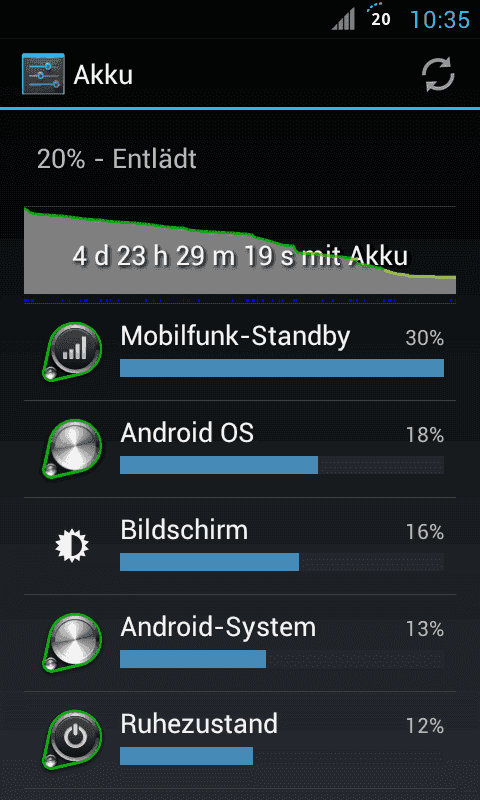

Bei mir auch mobiles netzwerk ist aus. 2. Ladezyklus, WLAN, anrufe, sms, whatsapp, webbrowser, fotos, kein OC. Governor - Ondemand min 100 mhz max 1ghz, scheduler auf sio. Devil 15.1 LED2 + ZSJPG modem. Akkulaufzeiten änlich wie bei JW1.
Reaktionen: Charly Harper
Wow - 4 Tage :)
Wow, das ist ja gigantisch!
Kannst du bitte genau erklären was und wie du geflasht hast, von welcher FW du kommst etc.?
Woher hast du das Modem? Von hier?: Modem_ZSJPG-CWM.zip
Nutzt du einen anderen Akku bzw. wie alt ist dein Originalakku?
Wäre dir sehr dankbar für Tipps! Komme zwar schon mit der derzeitigen Akkulaufzeit über den Tag aber wenn ich sehe wieviel du rausholen kannst werde ich neidisch :)
Also: Per Odin JW1 flashen, dann ICS auf speicherkarte und per CWM flashen, danach kernel (habe den Devil 15.1 LED2) und danach modem und zwar radio-cm-7-GalaxyS-ZSJPG-signed. Danach habe ich das Akku auf 100% geladen und mit Battery Calibration App Kalibriert. Akku ist noch das erste alco ca. 20 monate alt.
Wipe usw nicht vergessen.
Reaktionen: Charly Harper und webwude
