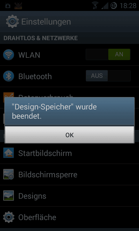

Hallo
Ich habe mir die 10.2 RC 1 geflasht und auch die Nightly vom 23.11. Ich habe dor taber immer einen Fehler. Es kommt immer die Meldung das der Deisgn Speicher beendet wurde. Ich kann die Meldung immer nur mit OK quittieren. Man kann nichts anderes währendessen machen. Bin jetzt wieder auf die Nightly vom 21.11 zurück gegangen, da ist wieder alles in Ordnung.
Was kann ich machen um den Fehler zu beheben??
