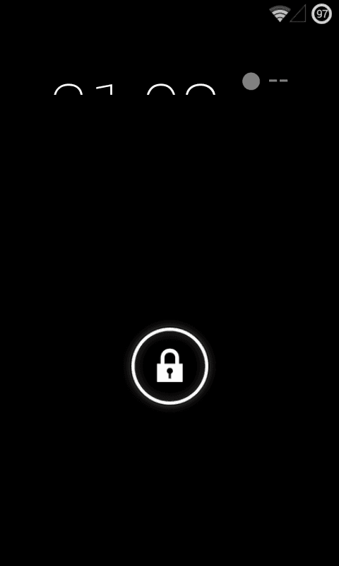

Eine Frage habe ich dennoch, ich habe in der buildprob die DPI auf 256 gestellt, gefällt mir mehr auch die Prozentzahl in der Statusleiste richtig schön groß zu haben, und jetzt ist der Lockscreen total blöd. Also die Uhrzeit erkennt man kaum noch, gibt es da irgendeine Möglichkeit das wieder hinzukriegen oder nur einer kleineren DPI?
Edit: Jetzt den Screenshot geposted, damit ihr euch ein Bild machen könnt von der Situation :)
Stell mal lieber auf 240dpi .... ;)

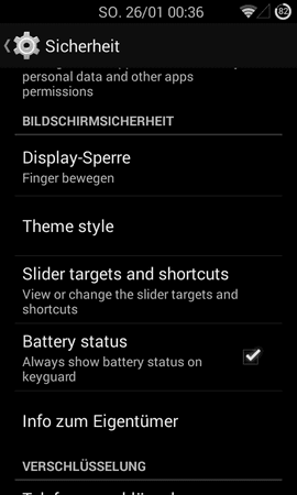

Bei mir gibt es in dem Tab Sicherheit nur: Blacklist, Privacy Guard, Display-Sperre, Theme Style, Slider targets, Battery Status, Info zum Eigentümer, Telefon verschlüssen, PW sichtbar, advanced reboot, Geräteadmin, Unbekannte Herkunft und App verfizieren, und dann die Anmeldendaten Speicher Tabs mehr nicht... Deswegen frage ich ja, komplett blind bin ich ja eigentlich nicht :D und sogar im Youtube Video war was zu sehen bei mir leider nicht, kannst du das mal nachgucken bei dir? :)
Kann dir nur ein s4 Screenshot anbieten, muss aber beim s1 das gleiche sein.
Tatsache es ist bei dir ANDERS :D

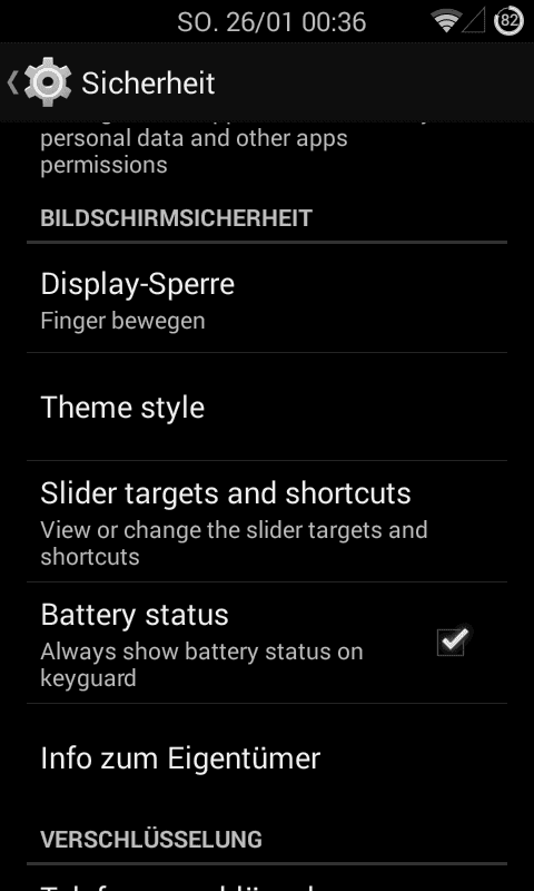

Hier mein Screenshot, es ist kein Widget Enabled/Disabled Tab vorhanden :(
Also das ist doch nicht normal oder warum habe ich diese Einstellung nicht, die du hast?
Doch ist es leider
Nutze selber s2 und s1 und die Einstellung waren nie vergleichbar trotz gleicher Rom Art.
Reaktionen: twokrass
Weißt du denn wo ich diese Einstellung finde zum Aktivieren der Widgets auf dem Lockscreen?
Kann ich bestätigen nutze auch s1 u. S2 ist wirklich so.
Reaktionen: marie-j

Nach Thread Suche im XDA Forum habe ich jetzt auch den Fehler gefunden...
if you want to enable it,just go to build prop and find this line "ro.config.low_ram=true" edit the "true" part to "false" and reboot the device..
JETZT habe ich auch diesen Tab wie ihr, das liegt am geringen Ram Speicher... Also entweder habe ich die Option aus und kann Lockscreen Widgets verwenden oder ich mache sie an "soll" besser laufen, aber ohne Widgets.
