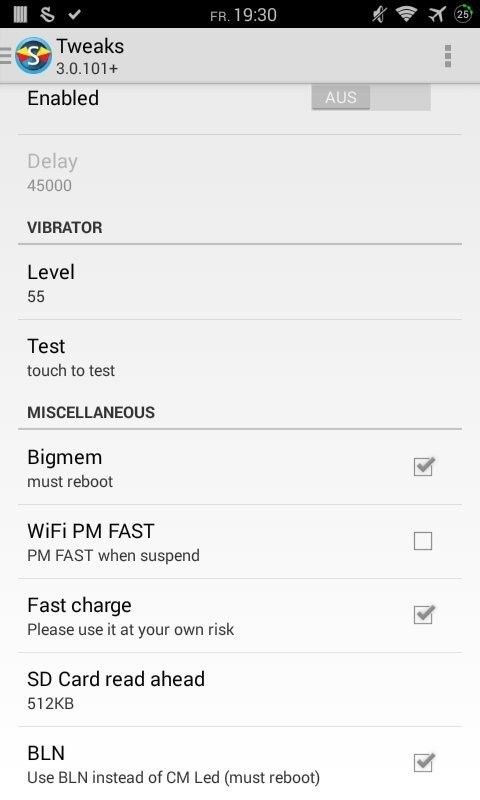

Eingeschaltet ist . Aktuelles Bulid drauf aber geht leider nicht.
Bln geht einfach nicht .
Rom neu drauf gehauen trotzdem nix . sonst keiner eine Idee.
Erste Zeile ganz oben: "Enabled" steht auf aus...mach das mal an und starte das Handy neu, dann dürfte es gehen...:)
Das hat leider auch nix gebracht ich versteh es nicht,schade.
