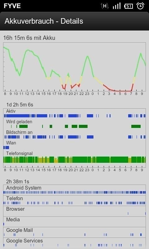

Hab mal einen Screenshot angehängt. Auf dem sieht man, dass in der Nacht im Standyby der Akku richtig runterraucht. Kann aber auch nicht erkennen woran das liegen soll?

@Fisco: OMG.. Was istn das für ein schrecklicher Akkuverlauf.. Da dürfte der Akku ja ein Problem haben..

@Fisco83: Kann es sein, das deine Batterystats nicht stimmen? Seltsam das der Akkustand plötzlich 3 Stunden lang auf Null ist.
Und du hast ja fast immer vollen Empfang :drool:

@the_29: Ja, der Akkuverlauf sah vor dem Update nicht so bescheiden aus. Wobei ich sagen muss, dass er durch meine Handyhalterung im Auto immer mitgeladen wird und dadurch immer die Kurve wieder nach oben zieht. Sehe aber jetzt keine großen Verbraucher drin. Naja, vielleicht gönne ich mir mal einen neuen Akku ...
Hmm, dachte eigentlich, dass er sie beim update mitnimmt? Vielleicht sollte ich sie mal wipen ...

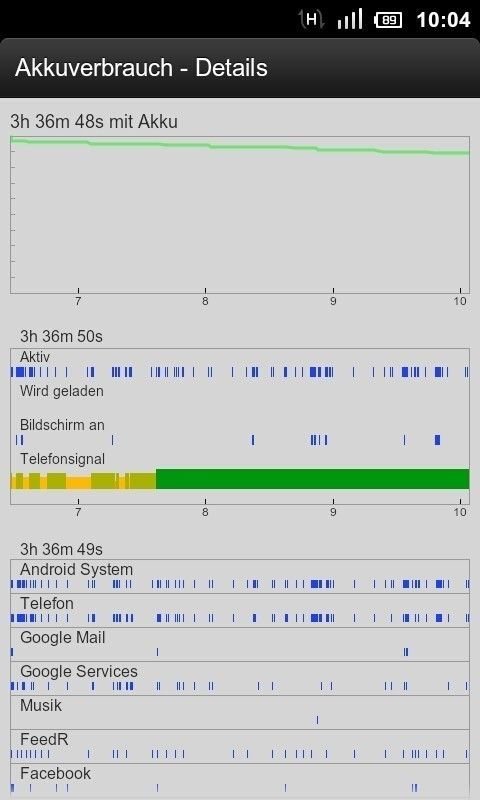

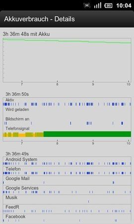

Also der Verlauf sieht wirklich mehr als komisch aus! Das System und das Telefon ist in der Nacht auch merkwürdig stark aktiv! Mal zum Vergleich mein Verlauf. Läuft zwar erst seit 3 Stunden und ich hab bis auf ein paar feeds lesen und 2 SMS verschicken noch nichts gemacht aber der sieht eigentlich immer so aus bei mir!

Oha .....MIUI ist doch von chinesischen Entwicklern...nicht das da was in der Nacht hin und her geht... :)
So ähnlich sah es bei mir auch mal aus ;-) aber ok, mein Bildschirm ist ja wesentlich länger an. Was mich aber wundert ist mein Empfang, obwohl ich in Bewegung bin ( zwar im selben Gebiet), ändert er sich nicht. Ich glaub, ich spiel mal mein Nandroid wieder ein und teste dann nochmal.

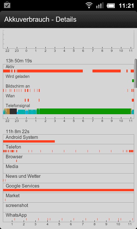

Mein Handy war heute Nacht auf komischerweise ziemlich viel aktiv und vor allem der Google Service war IMMER an? Etwas komisch.
Ansonsten passt eigentlich alles.

guck mal nach ob du bei Latitude angemeldet bist! Das google Service die ganze Zeit aktiv ist, ist nicht normal!
