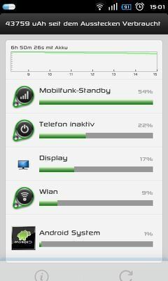

also ich bin heute morgen schlafen gegangen und habe nach 6h 50 Min 9% verloren.
