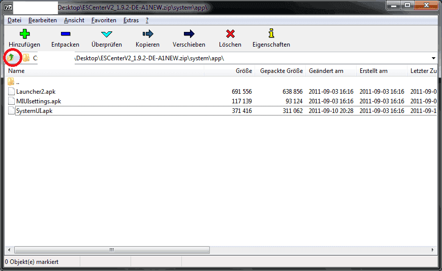

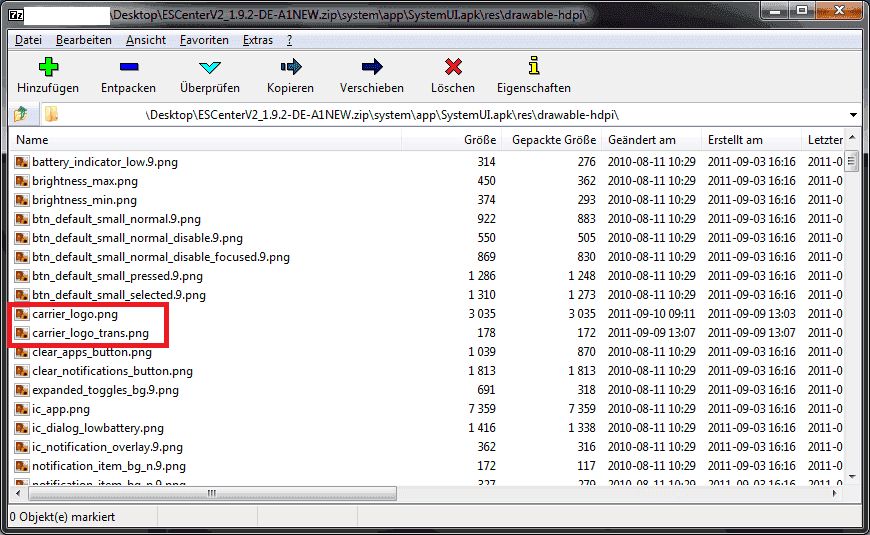

Nimm mal die Datei aus dem Anhang. Ha ich von miui-germany.de. Öffne diese (ich habs mit 7-Zip gemacht) und navigiere zu "\system\app\SystemUI.apk\res\drawable-hdpi\". Dort findest du ne "Carrier_logo.png". Das ist das eigentliche Logo. Jetzt suchst du dir auf Google einfach das Logo das du haben willst (muss ja auch kein Betreiber sein ;) ) und bearbeitest es mit einem geeigneten Programm (ich nehm PS). Ich nehm immer ein recht großes Image, bearbeite es und verkleinere es erst danach auf eine Höhe von 40pxl. Die Breite dürfte relativ egal sein. Dann speicherst du es als PNG ab (obs mit anderen Formaten geht weiß ich nicht), benennst es eben auf carrier_logo.png um und kopierst es is den Ordner rein. Die alte Datei wird überschrieben. Im gleichen Ruck hab ich dann das noch im Editor geöffnete Bild auf komplett blank/transparent gestellt und als carrier_logo_trans.png gespeichert und ebenfalls in den Ordner kopiert. Anschließend wechselst du immer eine Ebene höher (im geöffneten Zip; Ordner-Symbol mit grünen Pfeil nach oben, links von der Adressleiste) und wenn dich 7-Zip dann fragt, ob die veränderte SystemUI.apk gespeichert werden soll -> Ja. So, diese Zip haust du dir jetzt auf die Interne und flasht sie aus der Recovery raus aufs Handy :)

Humbug26 schrieb:
@Keyblack
PS.: Ich hab die Miui 1.9.2 von miui-germany, aber denke dieser Mod geht auch auf Boogies/Galnet. Ausserdem hab ichs auch mit *.mtz-Dateien versucht, Logo ist dann da aber dadurch wird die Statusbar auf Standard gesetzt. Beim Ändern der Statusbar per Thememanager verschwindet dann das Logo wdr und ich hab wdr die, die ich geflasht habe. :)
In dem Sinne, gutes Gelingen :tongue:

Humbug26 schrieb:
@Keyblack

Wie oder was ist mit transparent gemeint , und Ebene höher ? meinst du bei 7zip einen schritt zurück damit ?
Es gibt ein transparentes Carrierlogo, welches eigeblendet wird wenn man zum Beispiel kein Logo wählt.
Und ja, eine Ebene oder eben einen Ordner, oder....

@defjam
Sry hab mich wohl bisschen verwirrend ausgedrückt. Also bei 7-zip kannst ja einen Ordner höher wechseln indem du auf das entsprechende Symbol klickst. Bist du dann soweit oben, dass du die 3 enthaltenen apk`s siehst, fragt dich 7-zip (automatisch), ob du das geänderte SystemUI.apk vorher akualisieren willst. Damit speicherst du nur die Änderung, in dem Fall das eingefügte Image. Was es mit dem carrier_logo_trans.png genau auf sich hat weiß ich zu meiner Schande auch nicht, aber dachte mir, es kann nicht schaden, wenn es die gleichen Maße hat wie das eigentliche Logo.
